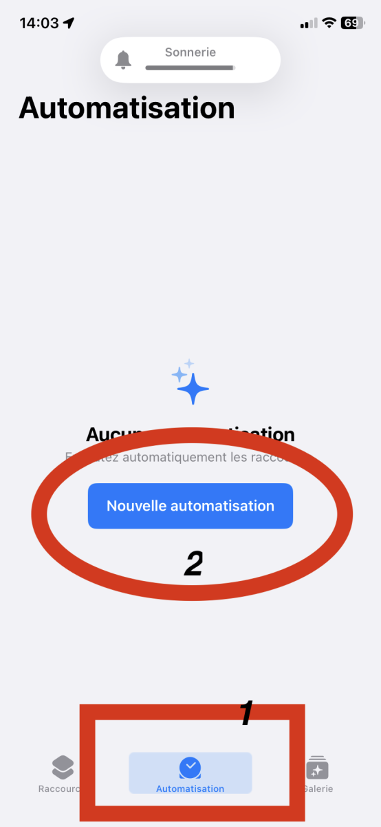

Mince je suis en iOS bêta c'est peut-être différent. Tu est bien allé dans "automatisation" en bas au milieu avant de cliquer sur "+" :question:
Dans l'app raccourci il y a 3 boutons en bas, il faut cliquer sur celui du milieu "automatisation".

oui, c'est ok pour ça
je fais 1 puis 2 :top:

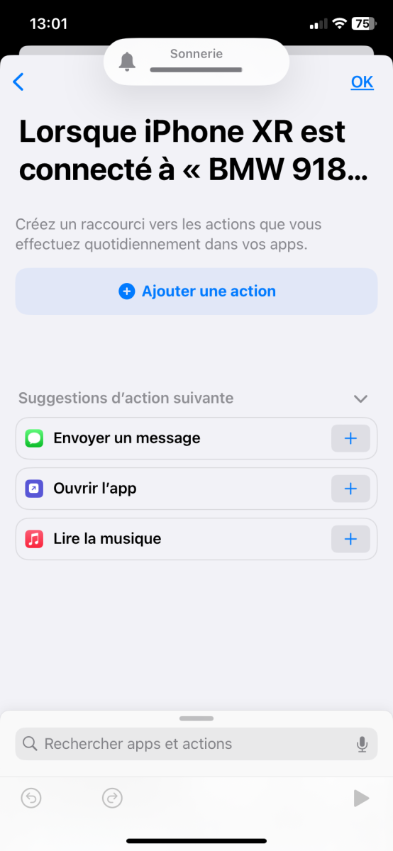

Peut-être en tapant "commandes" ou "volume" dans la barre de recherche :interroge:

non, j'ai essayé.. :interroge: rien qui ressemble à " commande"

Ah...bizarre :nul:
Tu as cliqué sur ajouter une action ? (cf ta capture)

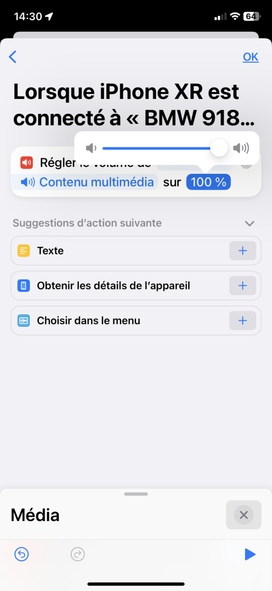

j'ai demandé le volume à 100/1000

Parfait, par contre tu as sélectionné quand "lorsque iPhone est connecté à BMW" mais c'est surtout quand "déconnecté" dans ton cas.
