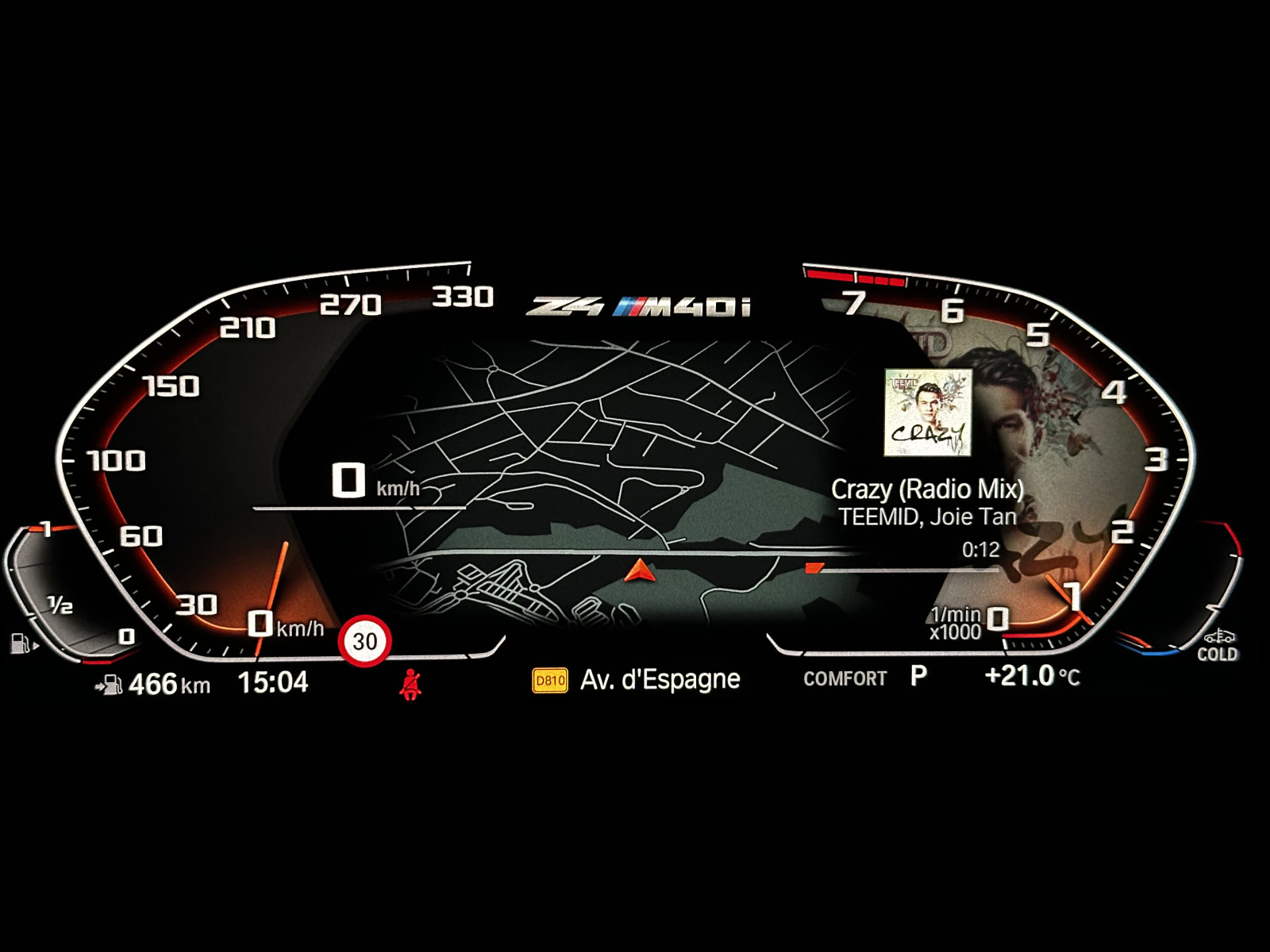

5.0 - Graphisme d'origine sur ma Z4 M40i "2020":

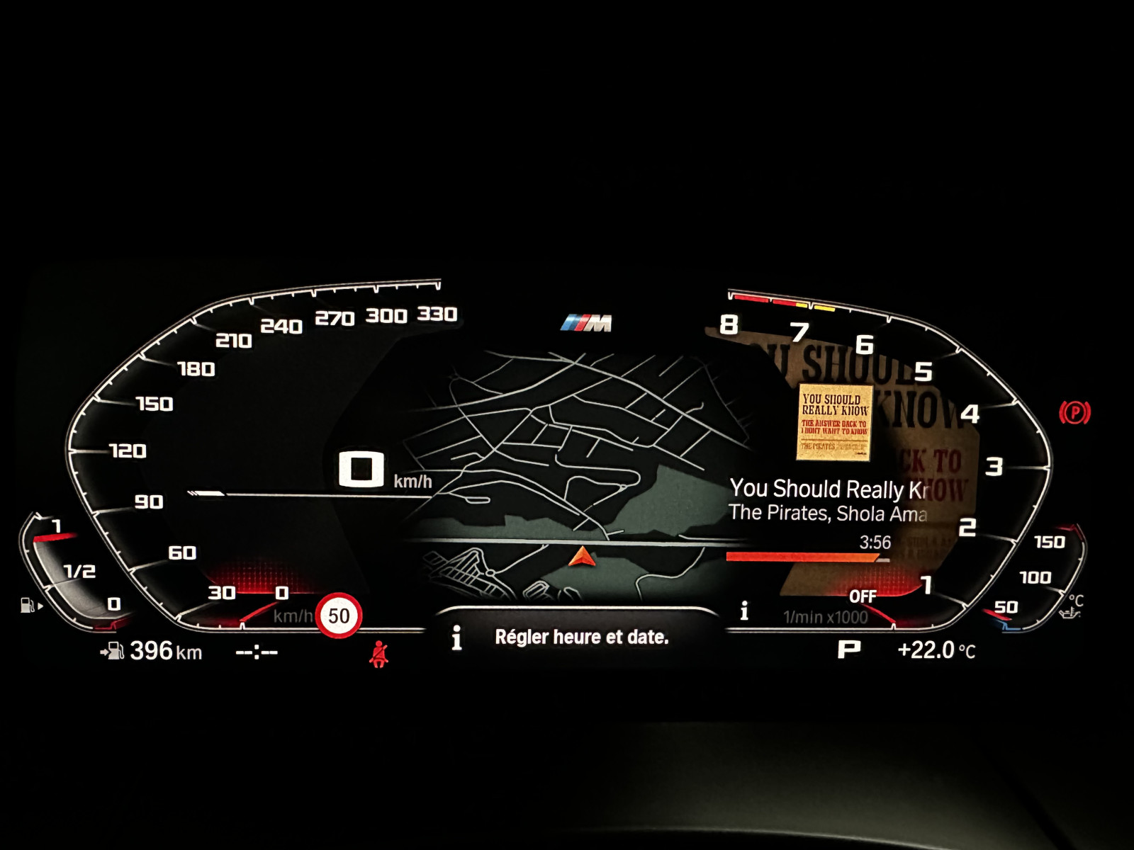

5.4 - Graphisme "M":
Le graphisme "M" est dépouillé pour une bonne lecture de l'essentiel et affiche la temp. d'huile à la place de celle de l'eau(*), bien plus utile en conduite sportive ou même en général pour savoir si le moteur est à température! (d'origine, il faut passer par l'écran central pour voir la temp. d'huile) Il n'y a pas de zone rouge sur ce modèle et les graduations du compte-tours n'ont pas les traits tous les 100 tr/mn.
Son plus gros défaut pour moi est qu'il n'affiche apparemment pas le Mode de conduite.
Je suis quand même tenté de l'activer...
(*): Edit 17/10/24: en réalité, malgré le logo "Huile", la température affichée est celle de l'eau! J'ai comparé avec la temp. d'huile affichée sur l'écran central dans l'écran des infos sportives (puissance, couple, temp, G...). Je pense qu'il faut effectuer un 2e codage pour remplacer la temp. d'eau par celle de l'huile, comme pour faire apparaitre la zone rouge.

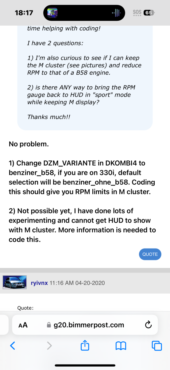

Super sujet Olivier, je vais chercher mais pour avoir le z4m40i affiché avec 330 km/h il faut aller dans le mode expert .
Il est possible aussi d’avoir zone jaune puis rouge avec compteur M4 , je l’avais fait mais il faut aussi aller chercher dans le mode expert .
Je vais essayer de retrouver ces infos pour vous les transmettre !

A vrai dire, ce que j'aimerais bien, c'est le tab. de bord d'origine, mais juste avec la temp. d'huile au lieu de celle de l'eau.
La vitesse jusqu'à 260 me semble parfaite et je ne suis pas attiré par le fait de voir "320" ou "340" km/h juste pour le fun.

De mon côté, je suis finalement passé au tableau de bord "M" à l'aide BimmerCode ce matin et j'ai roulé la matinée: c'est top!!! :top:
Suis tombé amoureux de ce graphisme, surtout pour ces côtés pratiques:
-Temp. d'huile en bas à gauche au lieu de celle de l'eau.
-Rapport engagé bien lisible sans le "M" devant (boite en mode manuel).
-Compte-tour plus lisible.
L'ensemble est très épuré mais du coup, lisible et reposant, notamment: vitesse numérique et rapport engagé en très gros.
Le tab. de bord d'origine avec pas mal d'orange fait peut-être un peu vieillot par rapport à ce tab. de bord M.
Le régulateur de vitesse s'affiche comme d'origine (en vert sur le compteur analogique). :top:
Seul vrai défaut du tab. de bord M: il n'affiche pas le Mode de conduite choisi et les différences visuelles entre les Mode sont très légères (ex: flèche GPS en bleu si on est en ECO PRO). Mais on peut voir le Mode quand o change, si on a l'écran central allumé.
Manque aussi la zone rouge (6.500 tr/mn). Je vais peut-être coller un mini bout de scotch rouge. :interroge: :langue:
Pour le moment, je reste comme ça.

Ce tableau de bord est sympa oui ! J’avais réussi à mettre zone jaune puis rouge en allant dans le mode expert , il faut activer une ligne de code moteur s63 , mais je ne sais plus comment j’avais fait , j’avais trouvé l’info dans bimmerpost !

Me voici de retour ! Je vais essayer de vous expliquer comment mettre le tableau de bord M avec le logo M au milieu et la zone jaune puis rouge !
Aller dans groupe instruments , sélectionner le compteur M puis passer en mode expert , aller sur la ligne 3001 puis dans DZM Variante , choisir s63t4 , revenir en arrière , aller dans ligne 3001 puis dans logo shriftzug , choisir m logo ( le seul qui fonctionne avec le tableau M ) , par contre le Z4m40i proposé dans ce menu est compatible avec le tableau de bord m sport 330 km/h .
Lancer ensuite le codage .
Je vous mets des photos que ce soit plus clair .
Bonne lecture

Pour ma part , je vais aller rouler avec ce mode pour avoir un avis final car il y a des avantages et des inconvénients à l’avoir :
Avantages :
Lisibilité
Température huile
Affichage en gros du rapport engagé
Inconvénients :
Plus de différences d’affichage entre les différents modes
Plus d’affichage de la position S ou M de la boîte
Plus d’affichage des curseurs de régime moteur sur l’affichage tête haute en mode sport plus
Je ne suis donc pas sur de le conserver .
Je vous mets deux photos , l’un M avec logo M, l’autre M sport avec logo z4m40i 330 km/h
