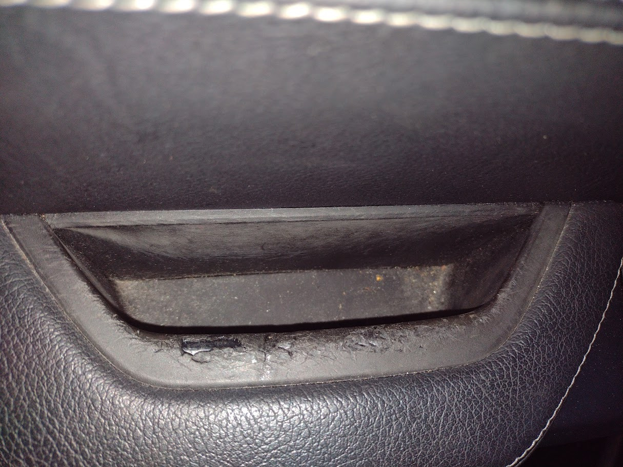

Voilà, depuis quelques semaines la poignée intérieure côté conducteur de mon X3 se désagrège.
Je m'explique : le bord du logement dans lequel on plonge la main, pour fermer la porte est devenu légèrement collant, et s'effrite, si on l'accroche par inadvertance avec les ongles, on en arrache une partie :attention:
Quelqu'un a-t-il eu, ce problème, et si oui, comment le résoudre (à part changer tout l'intérieur de la portière) :yeuxciel:
Voici 2 photos à l'appui :
Merci de vos réponses :coucou:

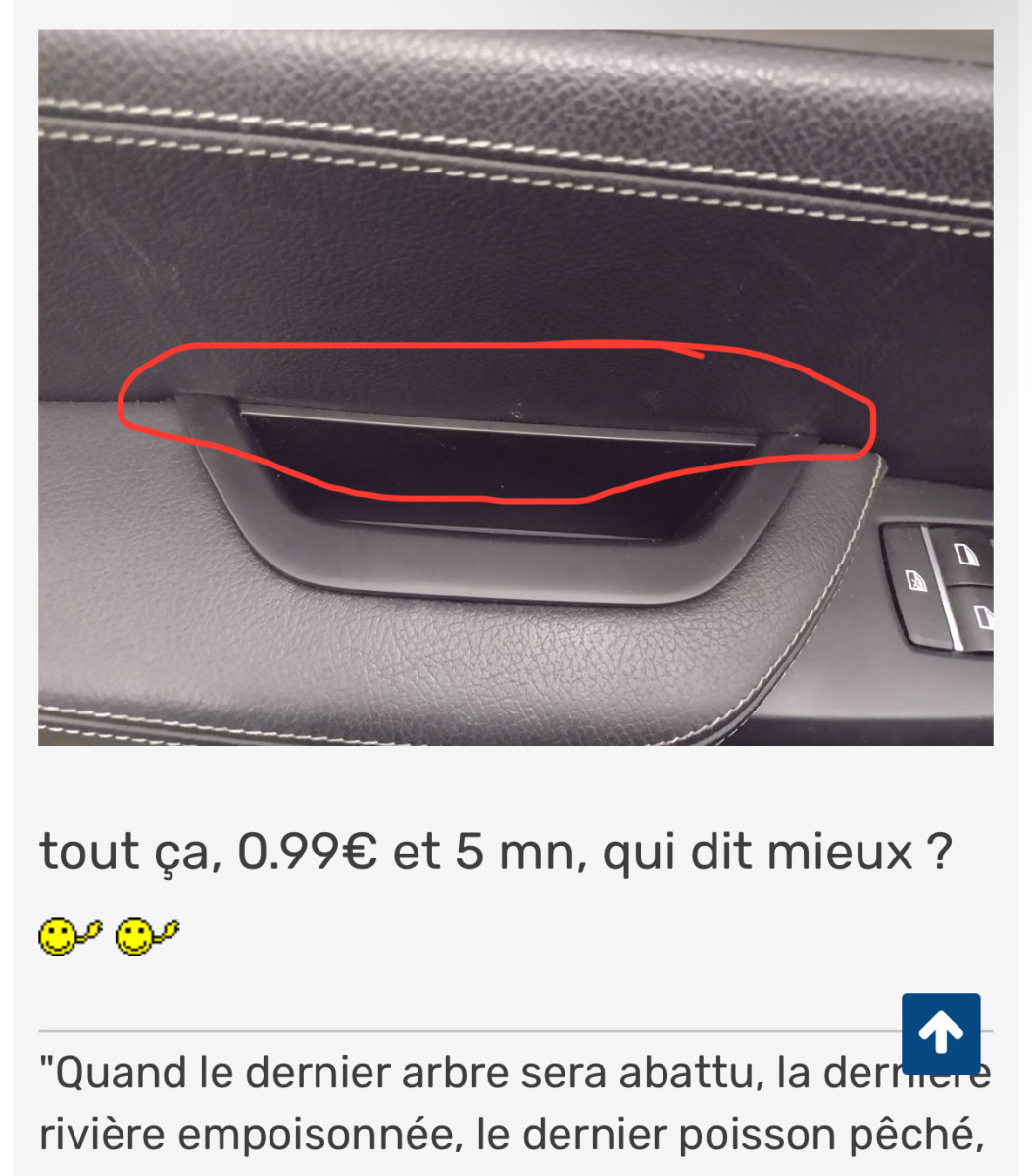

Attention, seule la plaquette verticale contre la porte se retire et non l'ensemble comme on pourrait le croire :
Et voili, voilà opération effectuée :smile:
tout ça, 0.99€ et 5 mn, qui dit mieux ? :coucou: :coucou:

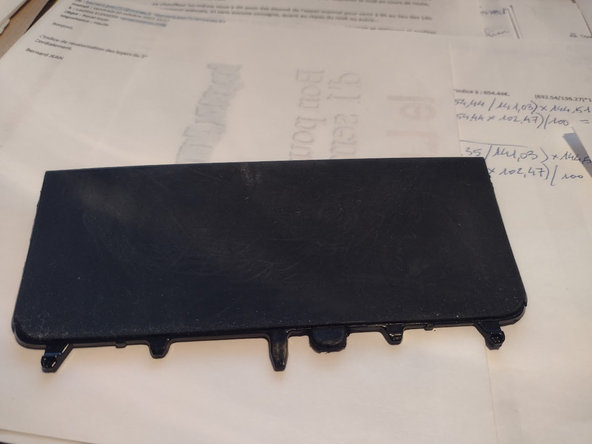

La mienne va arriver mais j'ai payé 8 euros je pense, je ne comprend pas bien ce que tu veux dire par "seule la partie contre la porte se retire"...
NanarMLV77
Messages : 1425
Localisation : RP-MLV77
Re: Poignée intérieure porte conducteur (X3 F25)
Message par NanarMLV77 »
@PDD,
Contrairement à ce qu'on pourrait croire, ce n'est pas toute la boite qui se retire, mais seulement la partie verticale plaquée contre la porte, voici la photo:
tu peux le voir sur la petite vidéo d'AliExpress; en la repassant plusieurs fois je m'en suis rendu compte !
Il ne faut donc tirer que sur cette partie là, je l'ai fait avec une pince à becs longs légèrement coudée, et cela vient assez facilement.
Sur la série de photos de mon précédent message, tu peux la voir une fois retirée, posée sur la droite, sur les boutons "lèvre-vitres".
Messages : 17085
Je pense que tu parles de ceci ?
NanarMLV77
Messages : 1425
Effectivement je parle bien de ceci, qui est à "l'intérieur" de la boîte :
le reste se recouvre par la nouvelle boîte
