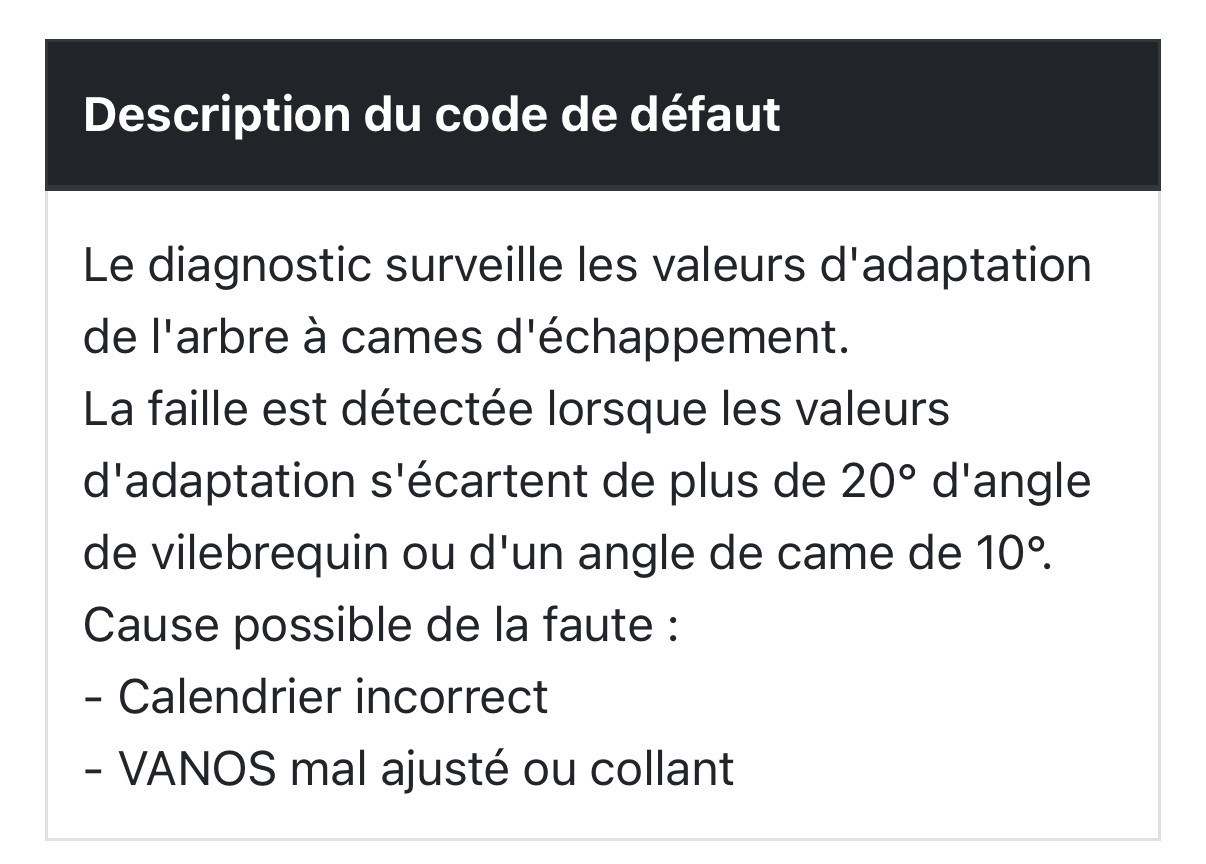

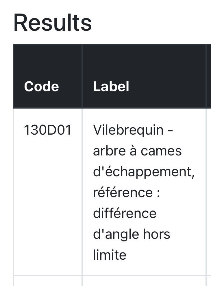

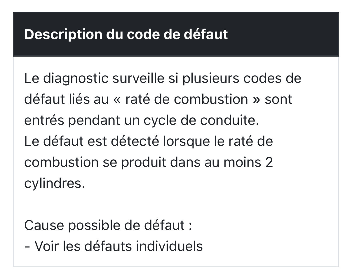

2 codes défauts
130D01 et 140001
symptôme : claquement moteur.
