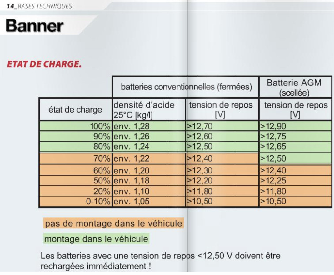

Pour ta batterie , utilise les plots de la baie moteur , ton pb est résolu ….
En plus L’ibs, qui est sur la borne moins , n’aime trop les charges (juste à ses fesses) tu pourrais le flinguer ….
Pour ta batterie à 12,65v , elle est loin d’être chargée plein pot …

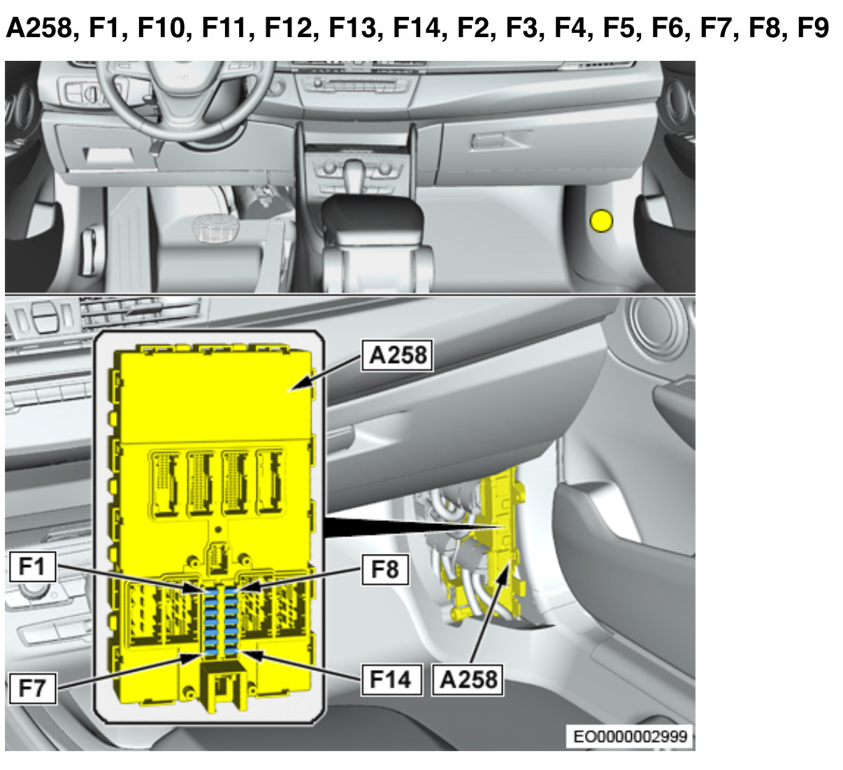

Vérifie ces fusibles ….
Surtout le F42
Pour moi , ceux-là sont bons …

music2105 a écrit : 19 févr. 2025, 22:23
Surtout le F42
Merci pour toutes ces informations.
Le F42 je l'ai trouvé et il va bien par contre la seconde trappe a fusible ou il a les numéro commençant par 1.2.3 etc je comprends pas trop chez moi il y a un plastique qui a l'air d'être dur a retirer je trouve ca bizarre, ce soir je vais essayer de forcer un peu pour voir.

Concernant la batterie si je comprends bien je suis a environ 90%, c'est pas top mais c'est pas mal donc est ce vous pensez que l'ibs garde vraiment de la puissance pour le démarrage et met la fonction centralisation par radio de coté?

12,65v =80%

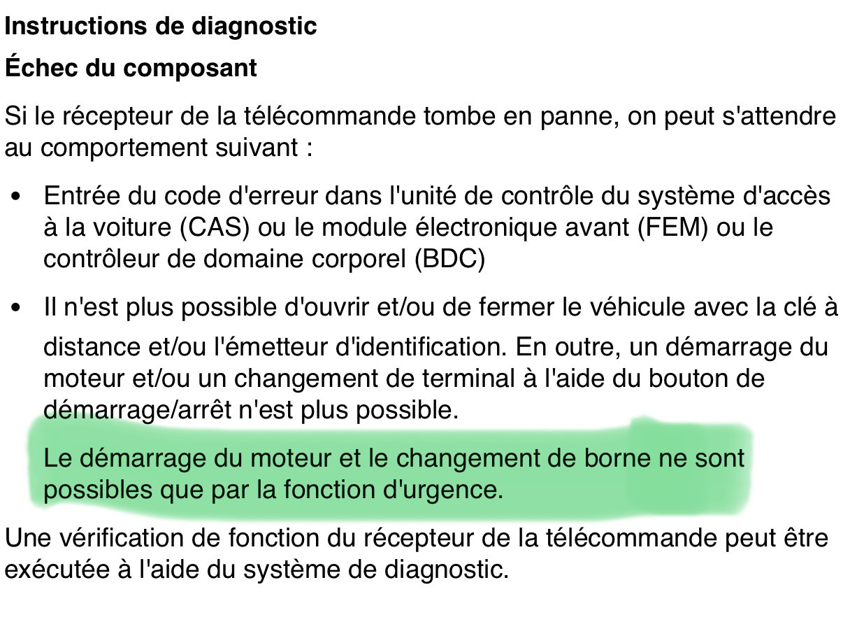

Re: probleme télécommande bmw x2 2018 fonctionne plus pour centralisation suite batterie totalement déchargée
Peut-être que le module de réception est hs ….
D’où le passage de la valise pour voir le code défaut …
Pour moi tes clés fonctionnent …ça serait très étonnant que les deux clés merdent en même temps !!!

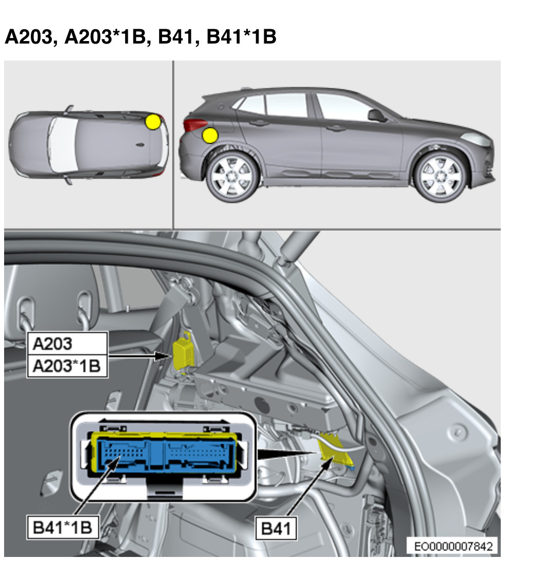

En recherchant module réception centralisation bmx X2 Voici ce que je trouve.
Pensez vous que c'est cela qui est HS?
Où se trouve il dans le véhicule ?
Pensez vous qu'il gère uniquement la centralisation via télécommande ? Étant donné que ma centralisation via le bouton intérieur fonctionne.

Messages : 17475
Ça a l’air de ressembler à ça …
:Fleche: A203
Mais quand je lis ça …
