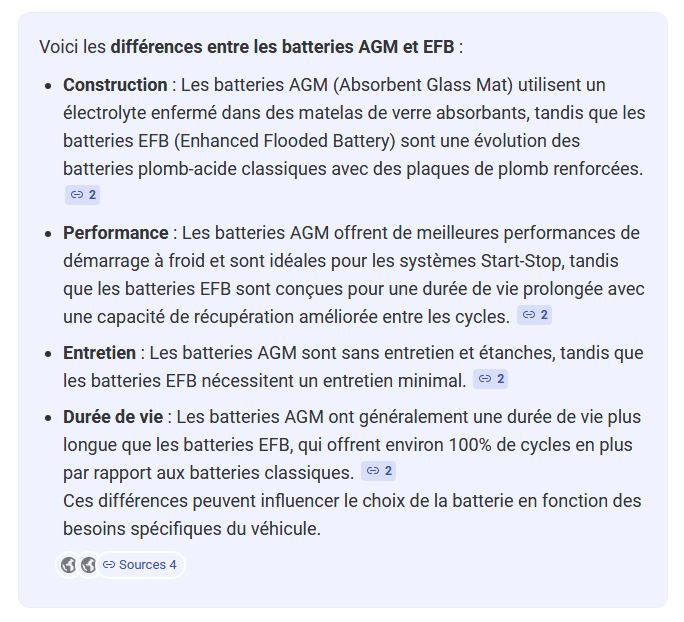

Messages : 17477
Re: Batterie 70ah EFB OU AGM
dans les 2 cas , il faut reprogrammer.........
:Fleche: https://www.varta-automotive.com/fr-fr/ ... b-et-l-agm
