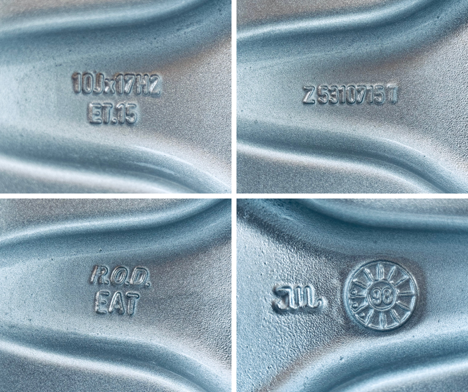

Après plusieurs heures de recherche, je suis enfin parvenu à trouver le modèle du jeu de 4 jantes neuves en alu de 17 pouces Style 23M pour BMW Z3/E36 (5 x 120) que je possède (Les jantes arrières sont plus larges que celles de devant).
Cependant, la partie interne des jantes ne possèdent aucun numéro d'identification BMW ou encore OEM (Original Equipment Manufacturer). De plus, elles ne possèdent pas de liseré que l'on retrouve autour de la valve. Les inscriptions et informations indiquées sont les suivantes :
- 2 jantes arrière : 10Jx17H2, ET 15, Z5310715T, DT R.O.D. EAT, JUL 98.
- 2 jantes avant : 8,5Jx17H2, ET 13, Z5385713T R.O.D EAT, JUL 98.
Donc des jantes marquées R.O.D. EAT sont probablement des jantes Rondell, fabriquées par R.O.D. Leichtmetallräder GmbH, probablement en 1998 (d’après le marquage JUL 98). Je n'ai pas de papiers d'homologation, ni d'infos supplémentaires concernant ces jantes et n'arrivent donc pas à identifier si ce sont des répliques ou des originales.
Merci d'avance pour vos retours ! :croise:

Ce sont des copies, les dimensions ne correspondent absolument pas à l'original.
Mais ces Rondell des année 90 ne sont pas des jantes de mauvaise qualité.
https://www.auto-treff.com/wcf/index.ph ... tyling-23/
Le marquage JIL correspond à l'homologation pour le Japon (Japan Institute of Labour).
Messages : 14398
Re: Identification de jantes Alu 17" Style 23M
Vu les déports et les largeurs, ça me semblait disproportionné pour des jantes originales de Z3 : du 10’ de large c’est pour du 285-295 !!!
Et effectivement, on est loin du compte ! Amuses toi sur le post ou il y a les visualisateurs de largeurs et déport …
Les dimensions d’origine c’est du 8,5 - 9 max derrière pour Z3M 3.2
