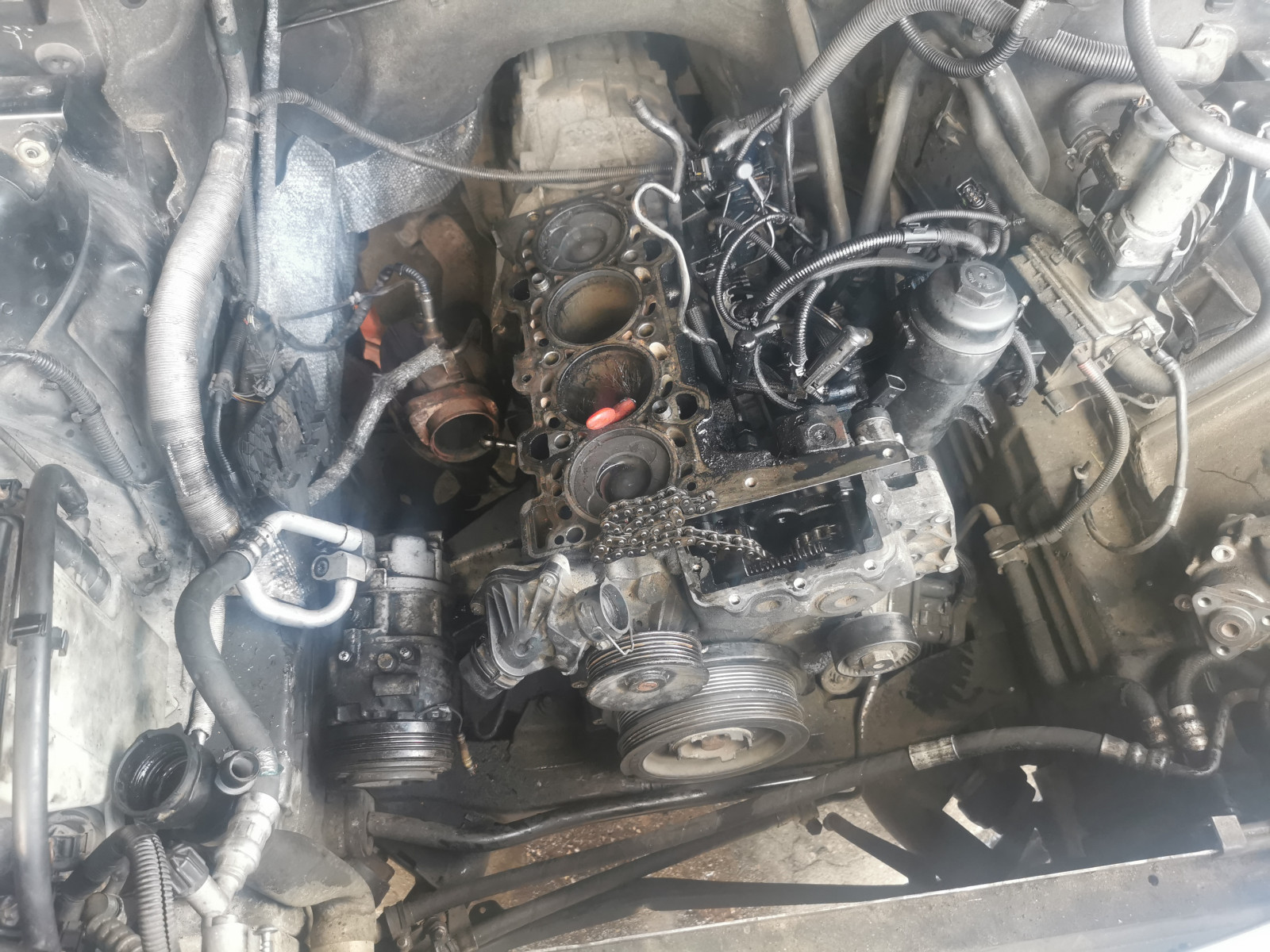

Salit à tous je m'attaque au changement du moteur, même pas 2000km depuis l'achat la chaîne à cassée...
Pour l'instant j'ai retirer quelques éléments mais le x drive... C'est pas si simple, tout ceux que j'ai vue pour l'instant ils retirent le berceau... J'aimerais ne pas démonter toute la face avant, je vais voir si en décalant les cardan ça pass... On verra bien je vous laisse quelques photos. Etsi vous avez des astuces ou des trucs à prévoir rn même temps que le changement je suis preneur😁

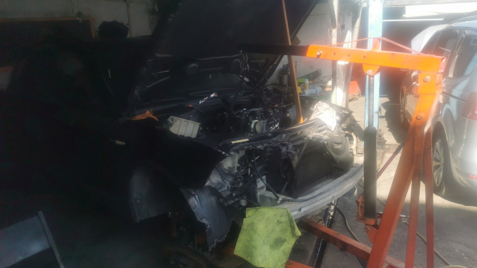

La suite, après un démontage pénible même très pénible ! Le moteur sort pile poil sans la culasse !
Il va falloir demonter le capot pour la pose car je n'ai pas assez d'espace pour ouvrir le capot à 90°...
Je récupère l'embrayage qui n'a que 30.000km pour le nouveau.
J'ai commandé des nouveaux support moteur ( autant profiter de l'absence de ce deenier)
Ma boîte de transfert n'avait pratiquement pas d'huile à l'intérieur... 😳
Petite photo du nouveau moteur qui a été révisé complet contrôlé et avec une distribution complète neuve 😅

J'y suis encore... On vient seulement de rentrer le moteur dans le compartiment et fixer à la boîte 🥵
@marco.be 2007 x3 e83 150cv
Une vrai galère en XDRIVE...

Pour l'avoir déjà fait, saches que le remontage va toujours plus vite que le démontage :clin: . Enfin si on a bien noté toutes les étapes du démontage sur un cahier au préalable (ce que je fais toujours avec en plus une photo prise avec mon GSM à chaque étape) !
Par contre tu aurais eu plus facile pour accéder aux vis de fixation moteur-boite en démontant le bac du filtre d'habitacle (4 vis torx E30).
Bon dimanche ! :tchin:

Salut! Ça fait plaisir d'avoir un de tes messages ! Mince 😅 non je l'ai pas démonter... C'est une grosse galère comme boulot... Oui tout est "plus ou moins" noté 😅
Pour l'instant il est dedans avec 3 boulons qui le tienne à la boîte et dans les supports oufffffff... Demain je vais tapé dedans voir si ça avance un peu j'ai fais que un jour cette semaine mais dehors avec 40°à l'ombre et je bosse en plein soleil c'est très pénible🥵 la photo à été prise à 19h30 le seul moment de la journée où c'est à l'ombre la carrosserie est brûlante les outils dans un seau d'eau... Donc j'ai laissé tombé pour un moment plus frais. 😅 Demain ils annoncent du 28° ça devrait aller !

@LeFouDuLabo4 😅 Effectivement tu t'étais donné un peu plus de travail... J'ai suivie tes conseils et boummmmmm l'accès esr vraiment plus facile 😢 pourquoi tu ne me l'as pas dis plus tôt 😂😂 ça avance... Doucement mais sûrement. J'ai remis la chèvre pour monter le moteur (et un crique sous la boîte) faut que je passe la boîte de transfert... Ça sent la galère 😕

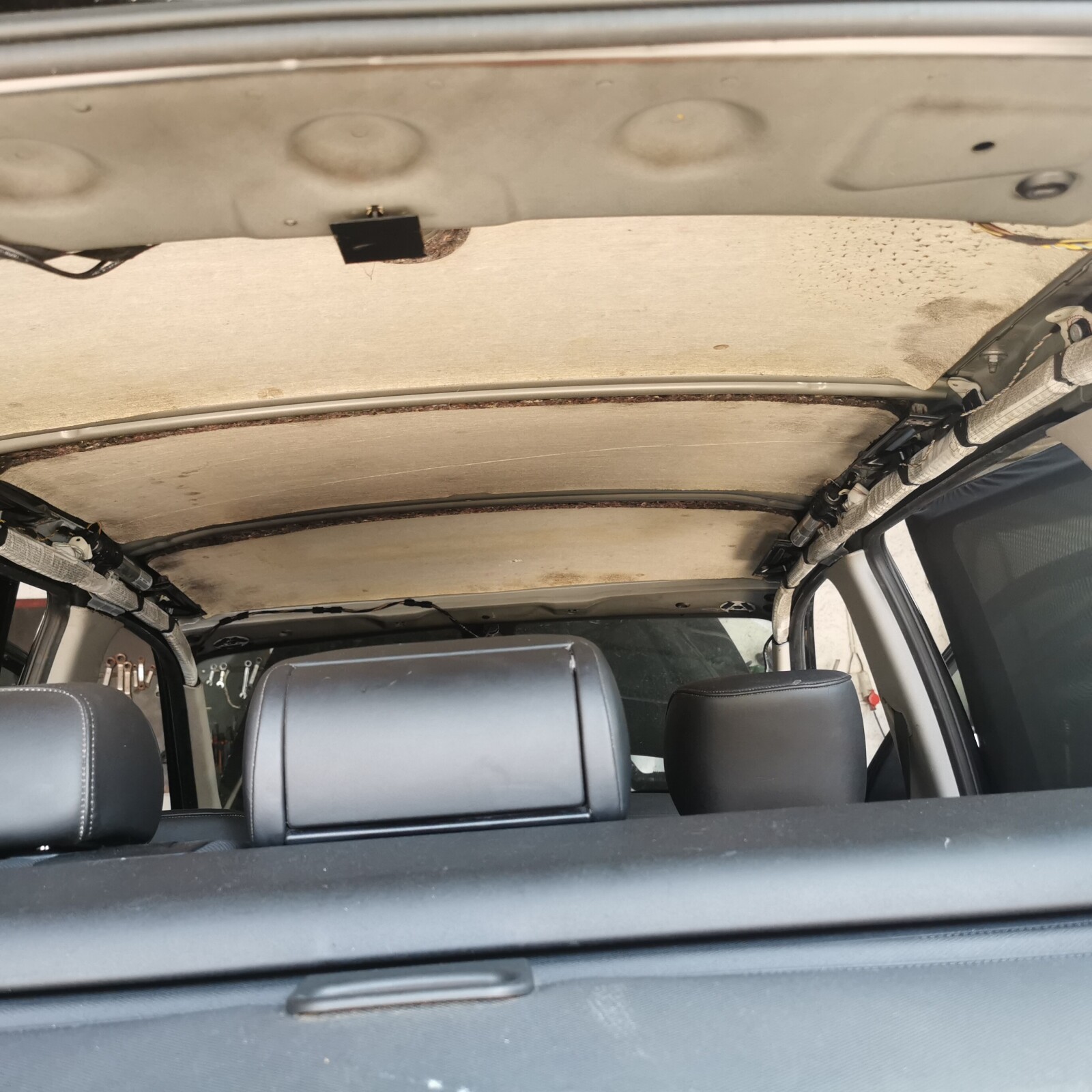

Ahhh et j'en ai profité pour m'occuper du cuel de toit qui était décoller... La chance d'avoir un spécialiste ici !

Le ciel de toit à été fait (je prendrais une photo)
