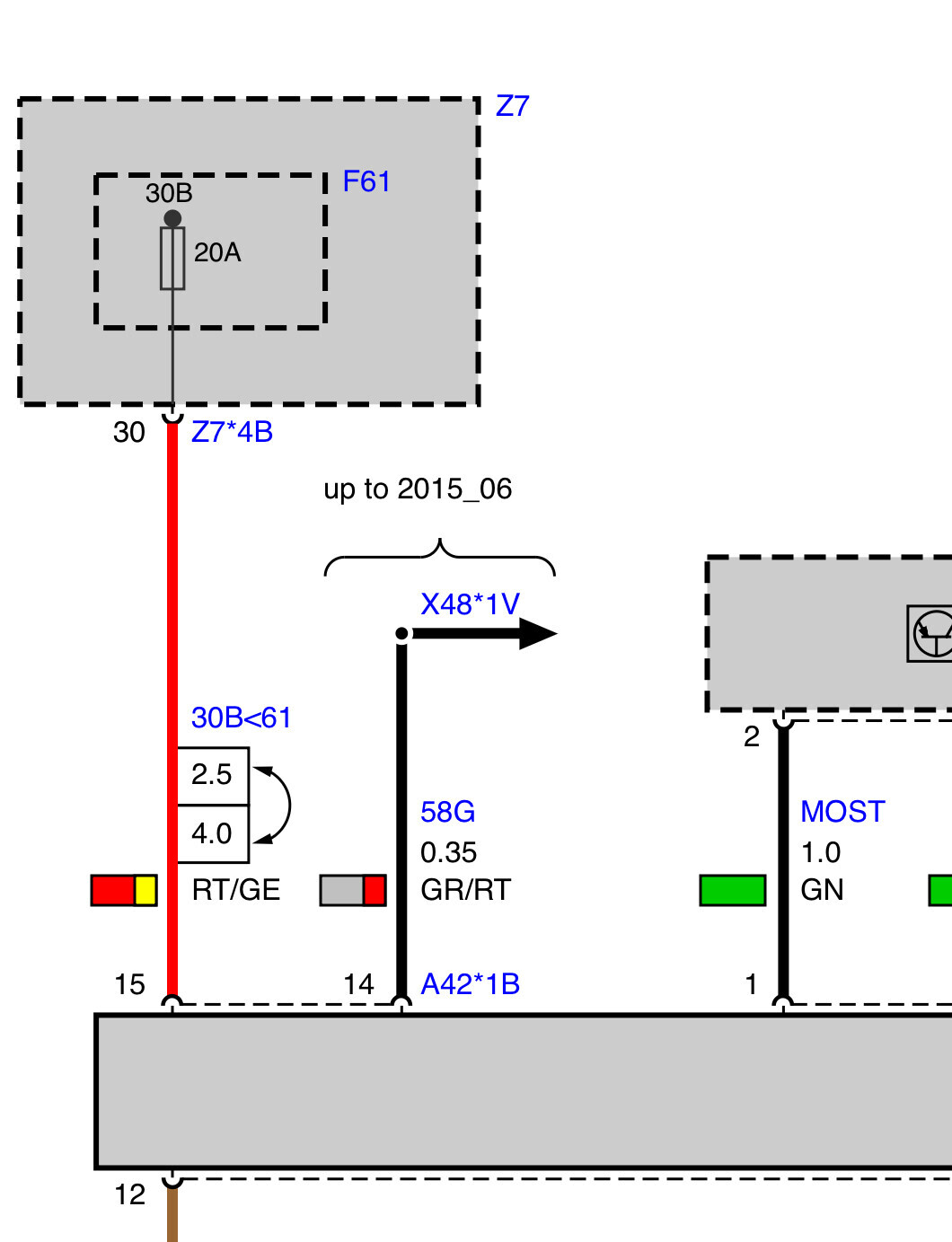

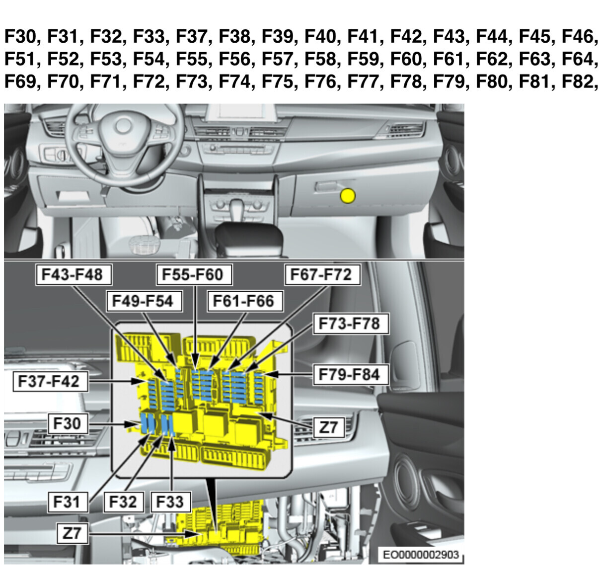

Commence par vérifier le fusible de l’idrive … et les autres aussi en même temps ….
Sauf erreur de ma part , ça serait le F61
Qui serait là…

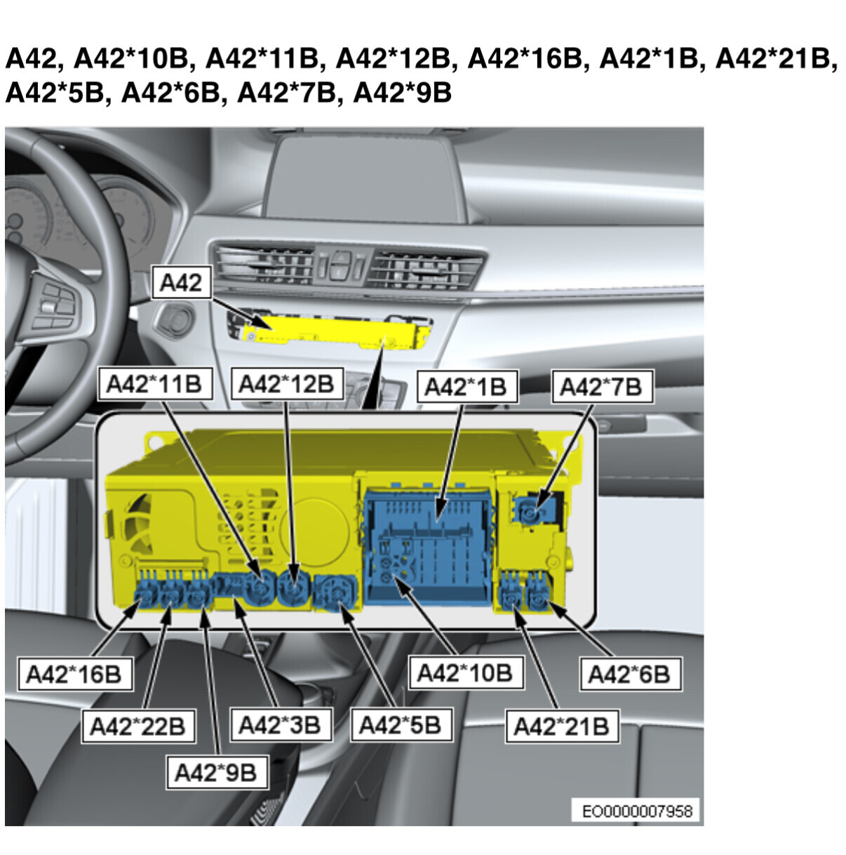

Ou sur l’idrive
Borne 15 du connecteur A42*1b(connecteur principal)

Si ça vient pas des fusibles, je regarderai sur la prise derrière le iDrive. (Que devrais-je voir? Un fusible?)

Il faut juste que tu vérifies que le +12v arrive bien sur la borne 15…

Le problème venait bien de la prise à l’arrière du IDrive

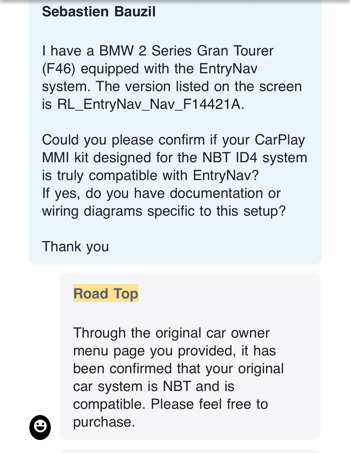

Le constructeur (roadtop) m’a confié par message la compatibilité.
https://roadtop.com/fr-fr/products/bmw- ... ds73fj1lrg
Je pense que c’est le même qui est sur amazon!
