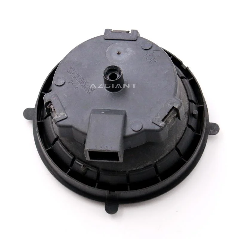

Possible qu'un des 2 moteurs soit HS ou encore l'engrenage plastique (si tu entends rien, c'est le moteur)
Remplaçable pour pas trop cher... 10 euros le moteur (mais faut savoir lequel est HS (bleu ou vert) voire changement complet du mécanisme pour une trentaine d'euros
J'ai pas cherché si moins cher...
https://s.click.aliexpress.com/e/_c3u7M8Xd

A mon avis, je dirai qu'il y a 3 clip au dos qui maitienne le cache. en les poussant tous les 3 vers l'intérieur puis en tirant, tu dois pouvoir ouvrir
Peut être verifier également l'alimentation, (3 fils ?) voir ce qui se passer avec un multimétre lorsque tu actionnes le moteur qui fonctionne et ensuite celui qui ne fonctionne pas, histoire de s'assurer que ce n'est pas un pb élec (j'en doute)
