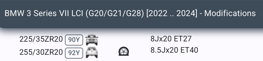

Je trouve les jantes du dernier IX3? superbes. puis je les monter sur ma 330E?
Merci pour votre retour
Messages : 14398
Re: Jantes IX3 su 330 E
Le look c’est bien… mais ça n’est pas suffisant pour que ca aille sur ta 330e, qui nécessite une monte et des jantes de dimensions très différentes et qui ne pourront aller, malheureusement pour toi !
IX3 = 1048M (ou Aéro 1045, 1046, 1047) en 255/45/20 en 8,5 de large (21 et 22 non possible sur 3G2x)
330e =
Précises la ref. du modèle qui te plaît sur le configurateur ou sur la brochure (https://www.bmw.de/content/dam/bmw/mark ... wnload.pdf)
Certaines ressemblent aux 791/792 M prévues pour ta 3
