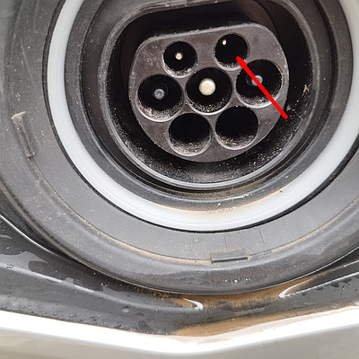

Bonjour, j'ai depuis samedi le message "recharge impossible" au tableau de bord et le voyant de la prise type 2 femelle passe directement de "blanc" à "rouge" dès que j'insère le connecteur type 2 mâle de mon chargeur habituel. C'était déjà arrivé quelques fois (5 ou 6, je pense, en 18 mois...) que la charge se mette en erreur, mais le simple fait d'arrêter - débrancher - rebrancher avait jusqu'à présent toujours permis de redémarrer normalement et charger complètement, je ne m'en suis jamais inquiété.
La voiture a encore 8-9km d'autonomie électrique, rien à signaler de différent ou particulier sur cette mise en charge par rapport aux centaines d'autres réalisées de la même manière au même endroit, depuis 20,000km et 18 mois que nous possédons ce véhicule.
J'ai cependant remarqué, dans le connecteur type 2 de l'aile avant gauche, qu'une des 3 broches semble "enfoncée" par rapport aux 2 autres, celle d'en haut à droite... et me demande si ça ne serait pas le défaut de contact (absence ou insuffisance?) sur cette broche entre la prise mâle et femelle qui serait la cause de ce refus de démarrer la charge?
Je n'ai à aucun moment senti d'enfoncement ou de craquement, qui puisse expliquer pourquoi cette broche a ainsi reculé dans son logement,dites-moi ce que vous en pensez ou si vous avez entendu parler de tel problème.

Il est normal qu'une des fiches soit enfoncée, c'est dans la norme et cela permet quand tu débranches la prise de couper le courant avant qu'elle ne soit complètement débranchée.

OK, merci, je ne savais pas... alors plus qu'à attendre le diagnostic de la maison BMW, le 10 décembre à mon RdV atelier....
J'irai à tout hasard d'ici là effectuer un essai sur borne de recharge avec mon câble type2 - type 2 qui n'a quasiment jamais servi, histoire de voir si c'est pas mon chargeur qui est détecté comme fautif... c'est toujours possible...
