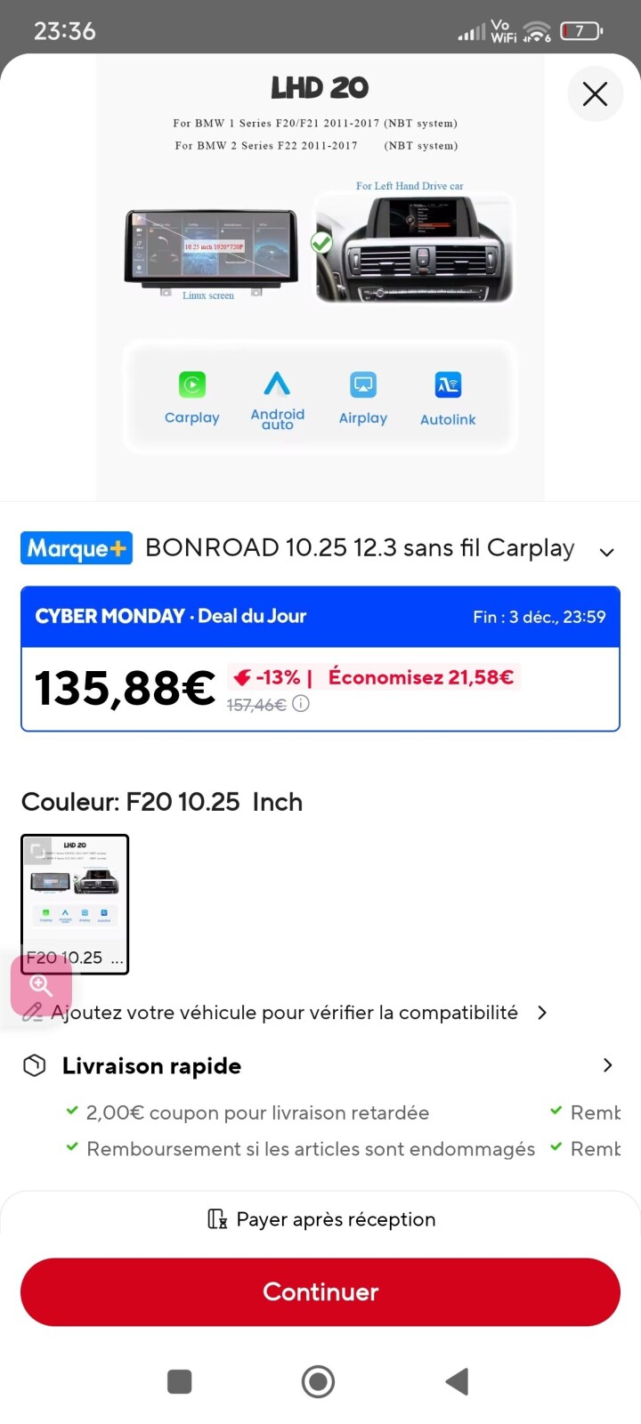

J'ai trouvé ça ?

c'est un linux, donc utilisation pour carplay/android auto uniquement, pas d'autres applications à coté.

Ok c'est à dire peux-tu m'expliquer je comprends pas les différences merci

le système d'exploitation Linux de l'écran ne permet pas d'installer d'applications.
Il y a Carplay et Android Auto déjà installés (et parfois d'autres applications, moins utiles, style mirroring...), mais tu ne pourras pas en installer d'autres. En revanche, si une appli t’intéresse et qu'elle est compatible carplay/android auto, tu peux l'installer sur ton téléphone, et l'utiliser sur ton écran. l'ecran linux n'a donc pas besoin d'une connexion internet pour fonctionner, il ne fait qu'afficher ce que le téléphone lui envoit via carplay/android auto, qui lui utilise sa propre connexion 4g/5g.
si l’écran a un système d'exploitation android, il nécessite un hardware beaucoup plus lourd et donc cher (RAM, Processeurs supplémentaires, mémoire supplémentaire), il est plus lent à démarrer qu'un linux, peut être moins fluide si tu choisis des composants internes au rabais, peut provoquer des distorsions de son, mais te permet d'installer pleins d'applis (via le play store) directement sur l'écran, à condition que l'écran soit connecté à internet (souvent via le téléphone en partage de connexion).
c'est pour cela que je dis que si ton objectif, c'est uniquement d'avoir carplay (téléphone iphone) ou Android Auto (téléphone Android) pour afficher sur ton écran des applis de ton téléphone (style Waze, Coyote...) alors prends plutôt un écran Linux, plus performant et bien moins cher.
