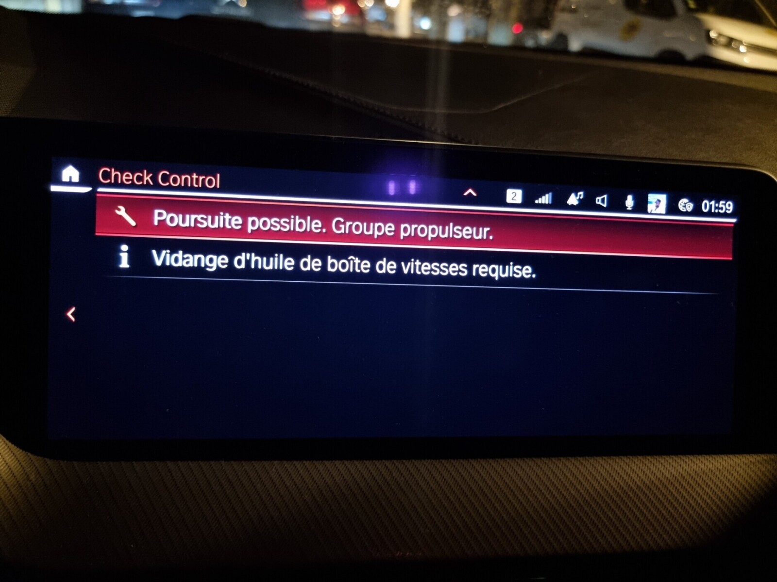

Bonjour l’équipe 🙂
Je viens de voir apparaître un voyant sur ma BMW Série 1 F40.
Le message indique de faire contrôler le groupe propulseur ainsi que de procéder à la vidange de la boîte de vitesses.
Pour information, ma BMW totalise 66 420 km. Je l’ai achetée il y a 4 mois, chez Mercedes :marrant: , et elle est immatriculée en décembre 2019.
Je me demande donc si ce type de message est normal à ce kilométrage / âge, ou s’il est vraiment nécessaire de passer rapidement au garage.
J’ai aussi plusieurs interrogations :
est-ce que cela peut être lié à une forme d’obsolescence programmée ?
ou à un problème de mise à jour logicielle, sachant que je n’arrive pas à effectuer la mise à jour vers la version 11/2023.50 ?
Enfin, pour plus de détails, je suis dans la région lyonnaise.
Si quelqu’un peut m’aider ou me recommander un garage fiable, j’en serais vraiment preneur.
Merci d’avance pour vos retours 🙏

Ta F40 118i demande une vidange de l'huile de boite de vitesses (le groupe propulseur est composé du moteur ET de la transmission donc la boîte de vitesses) les huiles perdent leurs caractéristiques soit en atteignant un kilométrage soit une périodicité, cela ne me choque pas contrairement aux boîtes de vitesses annoncées comme lubrifiées "à vie" !
Généralement les CC BMW sont à recommander ou des spécialistes de la marque suivant tes moyens ainsi que tes souhaits d'avoir un entretien limpide pour l'historique de ton véhicule.
Le faire soit même est envisageable mais de moins en moins vu la complexité des véhicules modernes surtout avec les nouvelles boîtes automatiques et doubles embrayages robotisées... d'ailleurs tu ne précises pas le type de boîte de ta 118i...

Ma 118i est équipée d’une boîte de vitesses automatique à double embrayage à 7 rapports.

Pareil pour moi ma 118 i de février 2020 comptabilisant 69 000 kms.
Je vais aller prendre rdv pour vidange boite , disque et plaquette arriere ainsi que le carter. ( fuite d huile apparemment :yeuxciel: )

Pareil pour moi, message" groupe propulseur, vidage de boite" sur ma 118i boite auto de janvier 2020 50000Km.
Réponse d'un garage boite auto près de chez moi:
"Le logiciel Xenum de la machine BVA m'informe que c'est une transmission sans maintenance." :interroge:
J'ai contacté la concession BMW , qui ,elle, m'a envoyé un devis de 425€.

Exactement la même mécanique pour mon X2 2019 et même message à ses 6 ans mais elle n'avait que 21000 km. BMW la vidangée pour un prix raisonnable...Ce message apparait soit à 60000 km soit à 6 ans pour cette mécanique.

Il me l’ on signalé lors de la révision mi décembre. Aucune trace d huile au sol peut etre juste un suintement. J attends toujours le devis de BMW pour le remplacement; aucune idée de prix. Je vais leur demander si le constructeur prend une partie en charge . À voir.

Bon ben après le message groupe propulseur qui correspondait à un problème avec le thermostat, une pitite facture de 1500€ chez BMW (j’ai d’ailleurs fait ouvrir un dossier chez bmw France pour une prise en charge, après avoir envoyé toutes les factures, j’attends toujours des news) , j’ai à nouveau groupe propulseur et vidange huile boîte….
J’espère que les deux messages sont liés et que je ne vais pas avoir autre chose…
En plus j’ai fait reprendre ma voiture, je m’en sépare…
J’ai pris rdv avec un garage agréé, 402€.
Bonne journée à tous

Pour moi les deux messages correspondaient à la vidange d’huile de boîte moyennant environ 430€.
Nouvel surprise, support moteur supérieur ( fissuré) et inférieur droit à remplacer!
Concernant la prise en charge j’ai fait une demande pas de nouvelles non plus ; apparemment délai d’ un mois avant d avoir un retour.

Merci ça me rassure un peu, je dois la récupérer aujourd’hui, sur l’application j’ai chaîne cinématique comme la dernière fois avec le thermostat 🫤.
J’ai eu des nouvelles de bmw France par contre, au bout d’un mois effectivement.
Ils prennent en charge la main d’œuvre et les pièces à auteur de 70%, je suis positivement étonnée et cela montre bien que le problème n’était pas normal on va dire.
