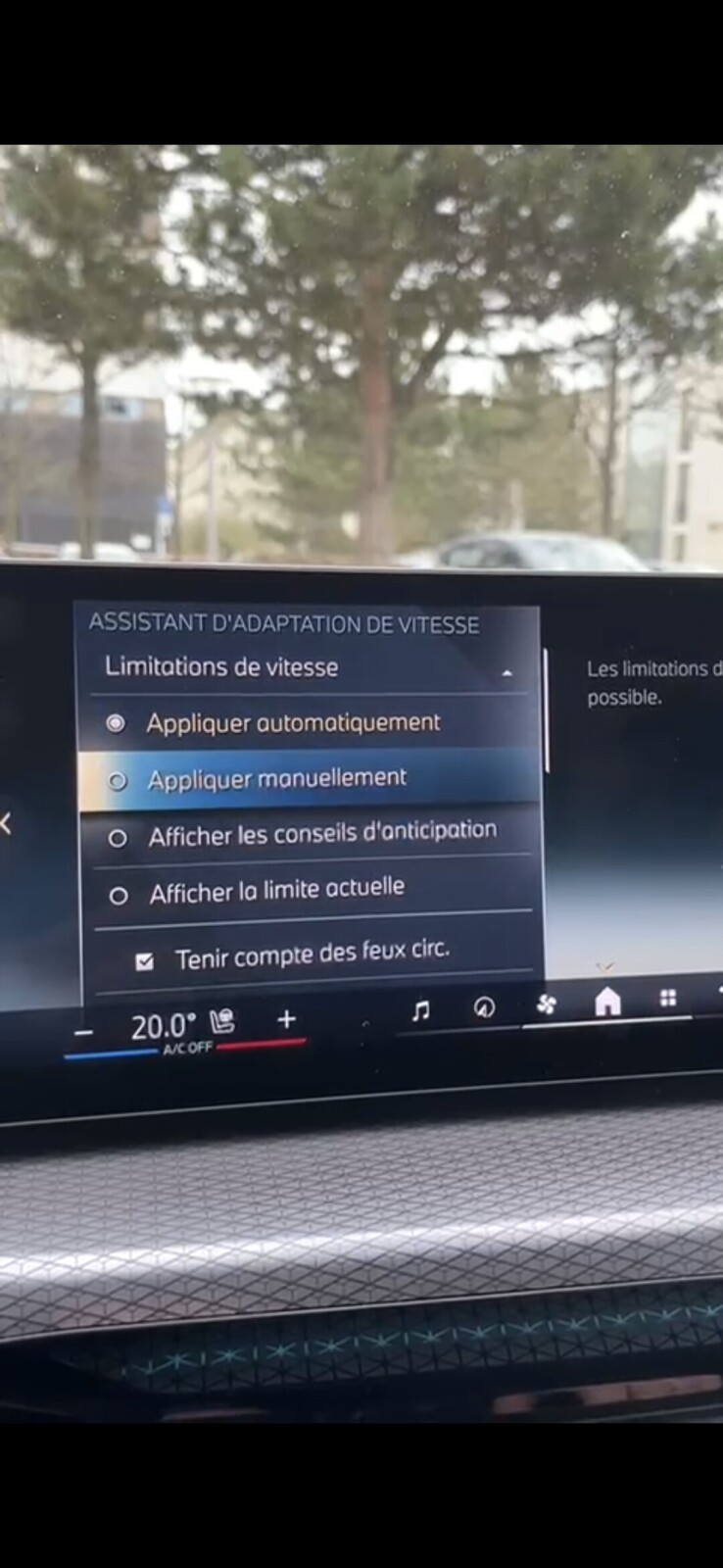

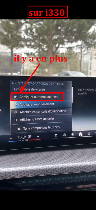

Sur i330 d'un ami qu'il vient d'acquérir il a le choix "Appliquer automatiquement" en plus sur les paramètres de limitation de vitesse.

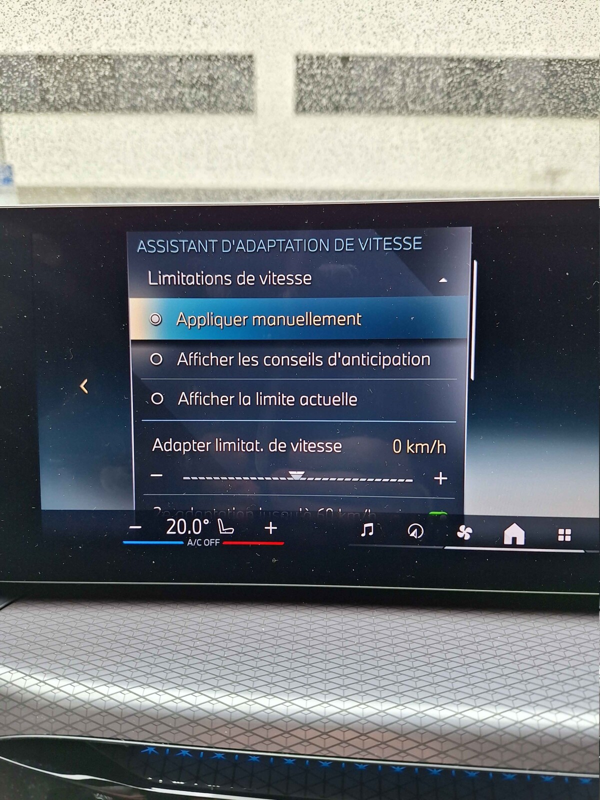

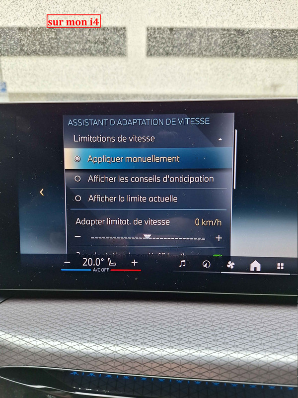

Avez-vous une idée pourquoi elle est absente chez moi ?
Sur la i330
Sur mon i4

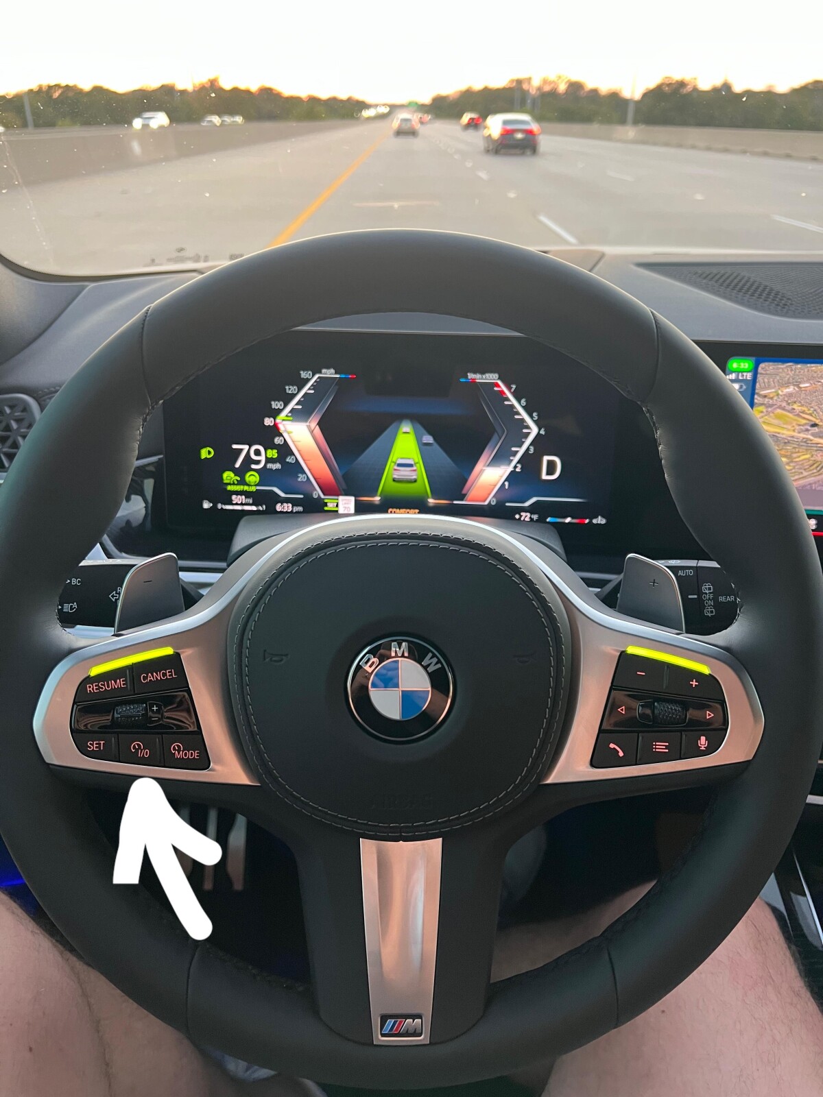

D’après ce que je pense avoir compris dans les packs d'options... l'une des deux à l'option KIVABIEN, (régulateur adaptatif)
elle doit avoir aussi les leds sur le volant, sinon il faut appuyer manuellement sur le bouton SET pour que l'auto s'aligne sur la vitesse détectée.
(Sans l'option, pas de bouton MODE non plus)
*J'ai mis une grosse image avec une flèche pour les ceux qui n'ont pas de zyeutiste
