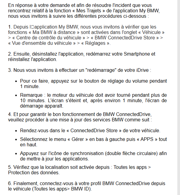

bonjour , la procédure pour les pertes de trajets .
Chti01

Manipulation faite
A voir lors des prochains trajets

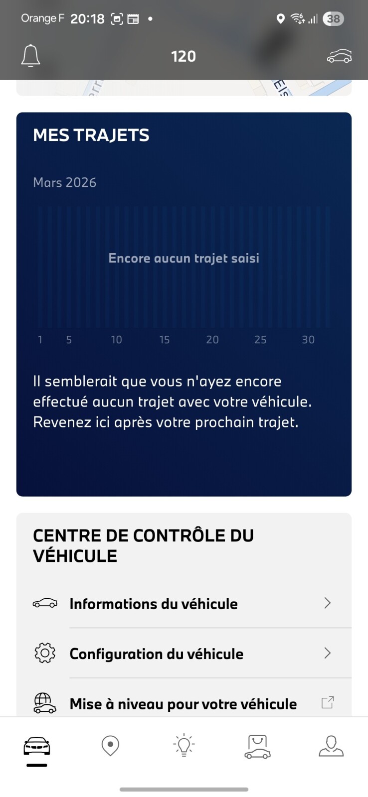

Ce matin j'ai roulé 2 fois 12 km environ mais ...surprise les trajets ne remontent pas dans l'appli my bmw !
J'ai essayé toutes les manip indiquées ci dessus, reset total de l'idrive, désinstallation de l' application, redémarrage du téléphone etc... Et toujours le même message " aucun trajet effectué en avril " :nul: :nul:

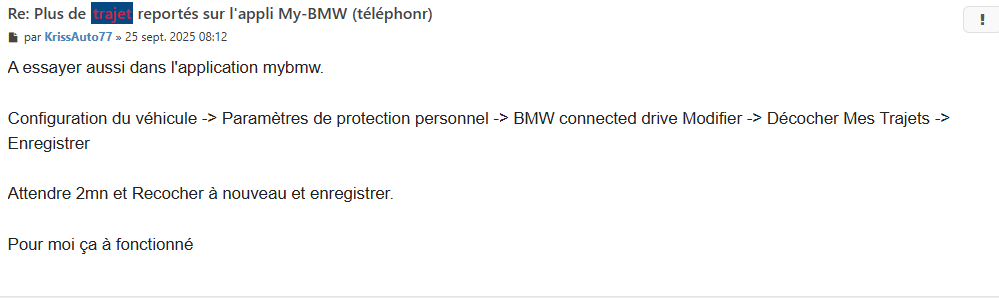

bonjour , essaye çà .
Chti01

J'ai essayé ta manip mais ça n'a rien changé :choque:
A priori ,après avoir enregistré la décoche trajet, il faut démarrer le véhicule pour la valider puis même manip après avoir remis la coche et enregistré... La manip est affichée " en attente" en rouge .
Je n'ai pas démarré le véhicule comme indiqué.
Je vais donc réessayer ces manips plus tard et voir si ça fonctionne... OU PAS :nul: :nul:
Est-ce que tu avais démarré ta voiture pour valider la décoche et recoche trajets ??

J'ai refait la manip que tu m'as indiquée mais il ne suffit pas de redémarrer le moteur comme indiqué, il faut effectuer un nouveau trajet et ...tout refonctionne. :marrant:
Par contre, mon avant dernier trajet , du 1er avril a disparu définitivement, pas grave, je m'y attendais.
