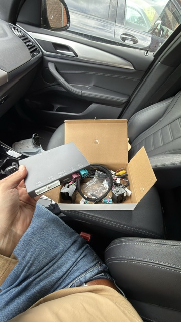

Bonjour à tous !
Je vous explique mon "problème" :
Je possède une BMW X3 G01 équipée du système iDrive 6. Malheureusement, mon véhicule ne dispose pas du CarPlay d’origine.
J’ai donc décidé de me renseigner sur les différentes solutions existantes et de faire l’acquisition d’un boîtier CarPlay aftermarket, que j’ai récemment commandé ici sur Aliexpress.
J'ai pris une photo du boitier:
En suivant un tutoriel trouvé en ligne, l’installation ne semble finalement pas si compliquée. Le problème, c’est que le tuto est en anglais et j’ai l’impression de faire quelque chose incorrectement, car une fois tout rebranché, le CarPlay n’apparaît pas dans le menu.
Je me permets donc de vous poser la question : est-ce que l’un d’entre vous a déjà installé ce type de boîtier (ou un modèle similaire) ?
Si oui, quels sont vos retours d’expérience ? Avez-vous des conseils, astuces ou éventuellement un petit tutoriel en français ?
Merci d’avance pour votre aide précieuse :bravo:

Ça serait bien de poster au bon endroit...ça te permettrait de voir qu'il y a plusieurs posts concernant le carplay, et tu pourrais y trouver tes réponses avec de la lecture...
Messages : 17477
Re: [AIDE] Installer boitier CarPlay
As-tu bien vérifié tes connexions ?
Tu vois toujours le côté bmw ou pas ?
Le carplay n'apparaît pas dans le menu bmw !
Le carplay substitut l'affichage BMW pour afficher celui du carplay...
