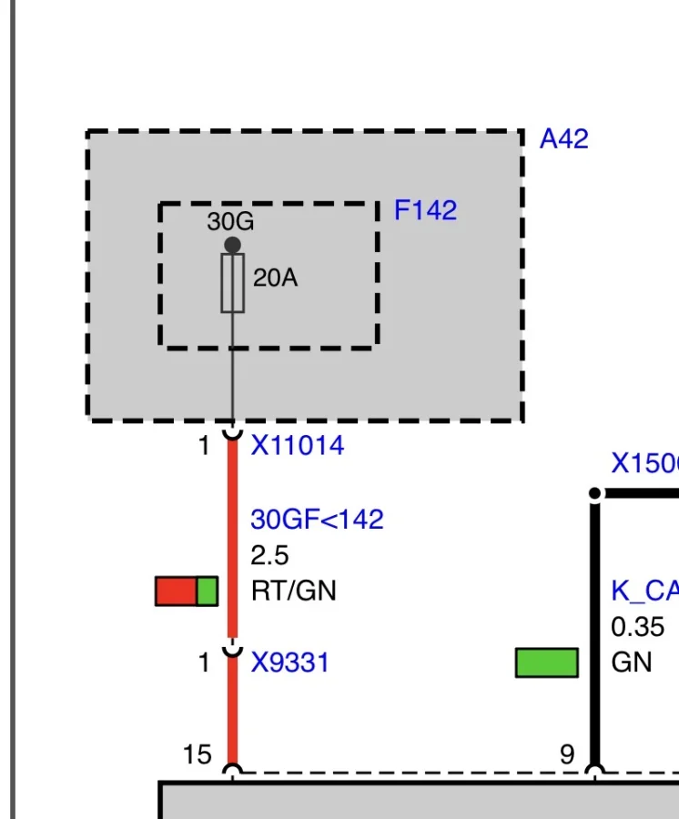

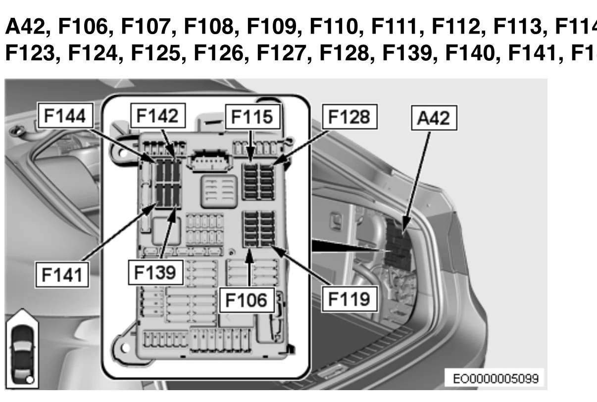

A priori c'est le fusible F142

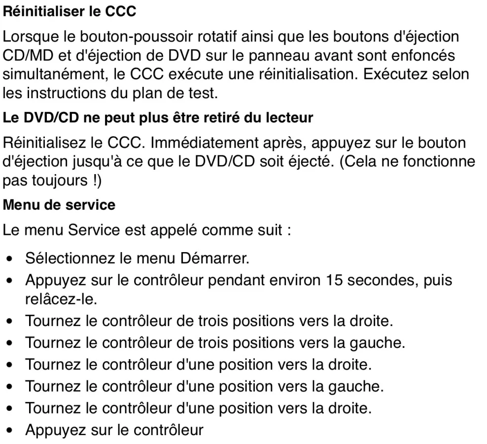

Voilà ma
Voilà ma configuration

du coup par rapport aux photos que j'ai posté tu sais me dire c'est quel fiche?
