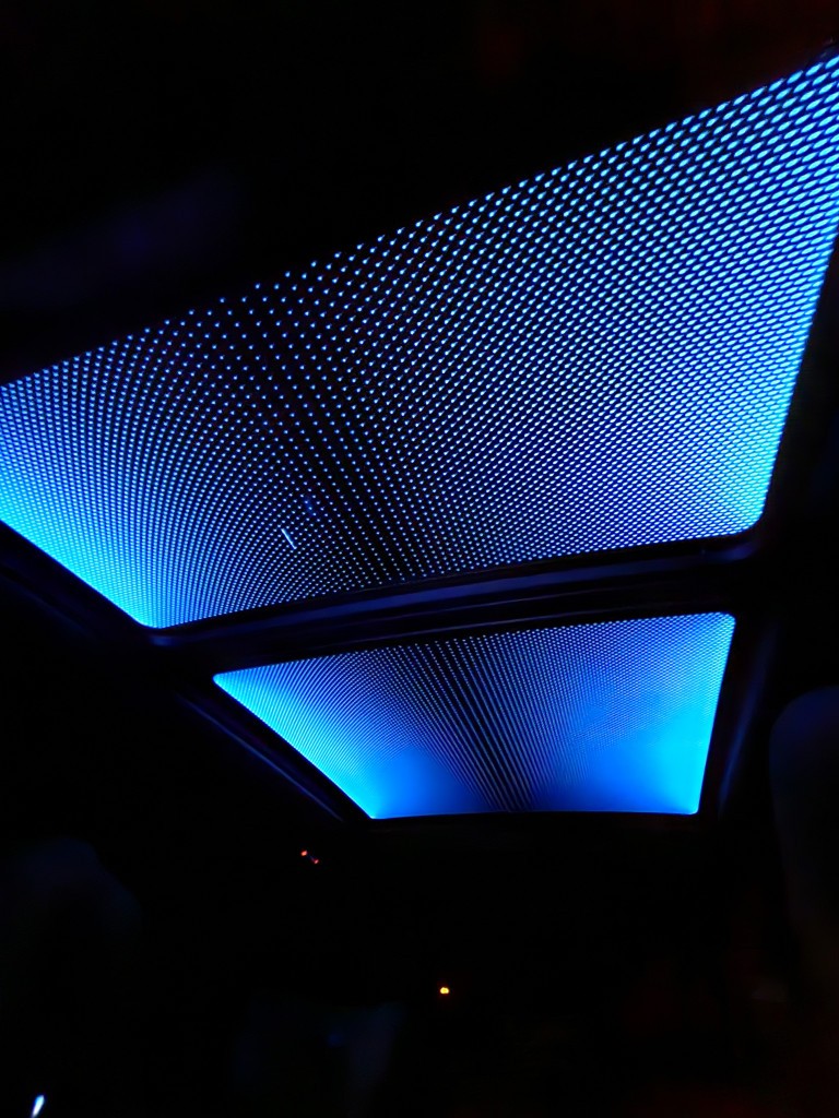

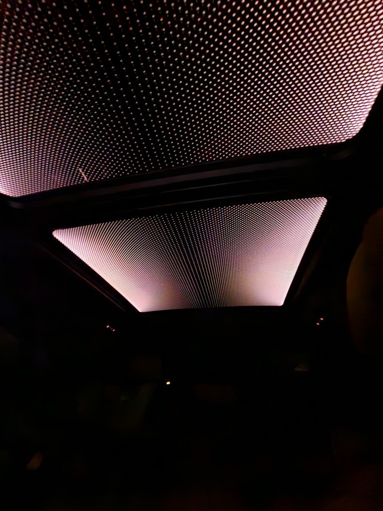

A l'instant, dans mon garage en plein noir, ça donne ce resultat.
Mon téléphone accentue grandement la luminosité, c'est moins flashy en vrai.
En bronze
En bleu

que c'est beau, je n'arrive pas à allumer le mien même dans le noir :study:
