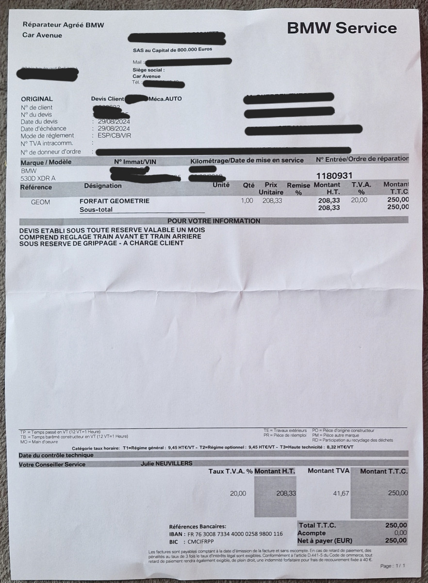

:salut: la team, voilà j'aurais besoin de votre avis concernant le prix pour une géométrie sur une série 5G31 xdrive pack M. Je joins le devis réalisé par mon cc BMW. Que pensez-vous du montant de la prestation ? J'ai comme l'impression de me faire :sexe: ... lol 😅.
Merci d'avance pour votre retour et expérience à ce sujet.

Queld détails as-tu dans le forfait?
En tant que client assure toi de ce qu’il y a dans le forfait Géometrie. C’est là un bon contrôle de cohérence du prix.
Quel est le fait déclencheur pour en venir à faire une géométrie? Accident, temps qui passe ou direction qui tire …?

:coucou: la commercial qui m'a fait le devis, m'a juste dis dans le forfait c'est réglage du train avant et arrière et essaie du véhicule. Rien de plus. Mais je vais demandé avant la prestation qu'il me détail cela plus clairement.

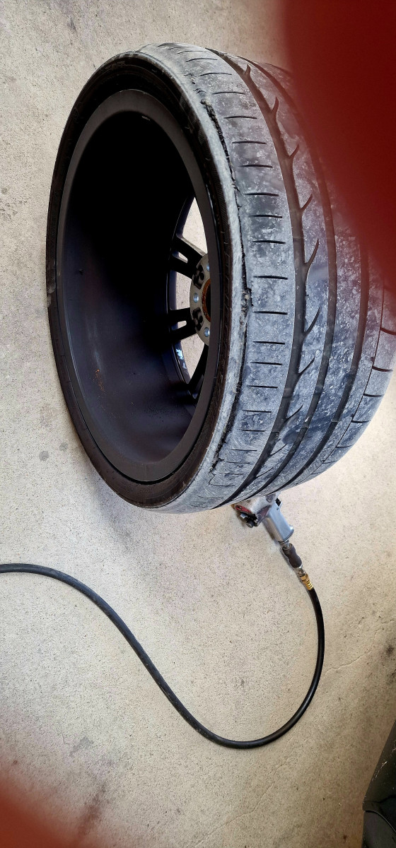

Le déclencheur c'est usure prononcé du pneu arrière gauche de l'intérieur et avant droit de l'extérieur. J'ai récemment changé mes pneus et cela m'a été conseillé de faire une géométrie.

:salut: 109900 km, monté sur des Bridgestones POTENZA en 20" rft ☆BMW. Pas acheté ni fait monter chez eux. Justement j'ai changé les pneus suite à cette usure anormale, d'où je dois faire une géométrie. Monté en mixe, et pression recommandé par constructeur, 2.4 à l'avant et 2.6 à l'arrière. Je fais environ + ou - 65% autoroute le reste c'est partagé entre du national et départemental.

Je dois dire que je suis assez mécontent de la cc où j'ai fait faire la grande révision. Révision faite le 21 juin à 102 571 km, avec comme recommandation ( Prévoir le remplacement des pneus avec réglage géométrie). Mais en même temps, on me fait comprendre oralement que ce n'est pas urgent, cela peut attendre l'automne, le temps de bien finir les pneus en place. Me voilà parti en vacances à plus de 800 km de mon domicile fin juillet. Arrivé sur le lieu de mes vacances le lendemain le tdb m'indique une perte de pression roue arrière gauche. Je vais de suite refaire la pression et quelques km plus loin rebelote perte de pression. Je m'arrête à un petit garage (très sympathique d'ailleurs) pour refaire la pression et LÀ, surprise 😲. Le pneu en question ne se gonfle pas. Le garagiste démonte le pneu et LÀ nouveau surprise++ 😲😳, le pneu arrière gauche complètement rongé de l'intérieur jusqu'à la ferraille. (voir photos). Petite précision IMPORTANTE entre la révision et l'incident, j'ai fait 3 538 km. Je me demande si vraiment lors de la révision le contrôle des pneus avait été fait correctement. Je veux dire monter sur un pont pour vérification en bonne et due forme, car à vue d'œil, cela ne se voyait pas vu que c'était l'intérieur du pneu. Si cela avait été fait correctement, je pense qu'il m'aurait dit qu'il y a urgence de changer les pneus. Ce n'est pas les 3 538 km de plus qui auraient mis le pneu dans cet état.
PS: comme quoi les rft n'ont pas que des inconvénients, je n'imagine même pas dans quel état ma famille et moi ainsi que les autres usagers de la route seraient actuellement en cas d'éclatement du pneu sur autoroute lancé à plus de 1?0 km/h.

Un classique d’une rupture entre le flanc et la bande de roulement d’un pneu Runflat.
Avec un pneu classique ce genre de mésaventure ne serait déjà même pas arrivée.
Et le para n’est pas responsable de cette usure.

Bon, il faut remettre les choses en place: tu te rends comptes quand même de l’état de ton pneus!
C’est typique et unique aux RFT ! s001 je présume ? Quel DOT sur le flanc ? (Âge)
Il est évident que ta CC n’a pas fait son job! « Finir les pneus en place »!!!!! :question:
C’est vraiment n’importe quoi! Comme tu le soulignes…
RFT ne veut pas dire ni que tu as fait tes trajets de vacances en sécurité : le RFT permet de rouler « à plat » 80km à moins de 80km/h, pas de résister à un éclatement ou déchapage à 130km/h ! Et que dire des consequences a 170km/h,
Ni qu’un pneu normal aurait été moins sûr! Car cela ne serait pas produit de la même façon, car c’est justement ce qui se passe QUE sur les RFT!
Donc tu as remonté les mêmes pneus ? :nul: désolé…
Quand à la géométrie BMW, oui , d’une part ils ont exactement bonnes valeurs et ils peuvent intervenir sur l’arrière avec suspension pneumatique et bras de suspensions particuliers. Mais pas sûr que ce soit directement lié…

Oui, je me rends compte, mais vu que c'est de l'intérieur en plus à l'arrière difficile à voir comme ça. Et de l'extérieur, c'était assez correct. Nous sommes au moins d'accord que la cc n'a pas fait son job correctement et je vais me charger de leur dire sur leur site internet en commentaire. Si tu parles de la dote des anciens pneus, je ne sais plus en revanche la dote des nouvelles est de début 2024. Oui, j'ai également remis les mêmes modèles, car c'étaient les seuls disponibles au plus rapidement. Étant en vacances, je n'ai pas voulu être mobilisé plus que ça, malgré le prêt de véhicule de mon assurance sur 3 jours. En plus, j'ai eu un odr de la part de Bridgestone. Les pneus, ce sont des Bridgestone POTENZA RE050A . D'ailleurs, j'ai pu lire sur plusieurs forums que la quasi-totalité des pneus en rft ont le même problème quel que soit la marque !!
Je vais voir pour passer en pneu normal après la garantie.
Justement à ce propos : suis-je obligé de changer mes jantes pour passer en pneu normal ?
Quand tu dis que ce n'est "pas sûr que ce soit directement lié " tu fais référence à quoi exactement ? À la géométrie ou autre cause ? En tout cas merci :mains: pour ton retour.

:choque: RE050A :affraid: excellent pneu …. il y a plus de 20 ans !! Donc ancienne génération de RFT :nul: :nul: :evil: qui ne s’usent pas mais se découpent… donc surtout ne jamais les « finir » !!!! *
Le RunFlat n’a strictement rien à voir avec la garantie BMW, et heureusement ! Tes jantes acceptent les 2, et ta voiture est livrée également sans RFT dans exactement la même monté mixte que la tienne
Une telle détérioration est plus que rarissime et exceptionnelle sur des pneus NON-RFT d’une part et d’autre part, cela étant directement lié à la construction même de la structure de la carcasse du pneu, le réglage du châssis peut ne pas en être la cause…

Voilà c'est ça que j'adore avec les forums... des conseils utiles. Et ben pour le coup je saurais pour les RE050A qu'il ne faut pas aller jusqu'à la limite du témoin d'usure. Erreur du débutant j'ai envie de dire concernant les RE050A.
Oui certe la garantie BMW n'a rien avoir avec les rft...mais bon, tu sais comment sont les cc pour ne pas prendre en charge une quelconque réparation. Même si ça n'a rien avoir avec les les rft.
Super si mes jantes peuvent accepter les pneus non rft. Dorénavant je me tournerai vers les Michelin PSS☆BMW.

Pour ne pas plus te désorienter, mais vu le tarif de la géométrie, moi je leur demanderai si ils font bien les réglages avec les ballasts requis lors du parallélisme selon les préconisations officielles du TIS BMW :clin:
Le plein, 2x68kg aux places avants , 1x68kg sur la place centrale arrière et 1x21kg au milieu du coffre (à confirmer par ceux qui ont encore accès au TIS pour la G31)
Peut-être qu'ils deviendront moins prétentieux sur leur tarif :smile:
