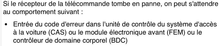

Je ne connais pas l'architecture BMW mais tes défauts sont tous à l'avant et coïncidence (ou pas) à la première page music a donné cette info qui dit que si le module de réception est défaillant on peut s'attendre à des problèmes dans le module (FEM) ou (BDC) et ils sont bien en relation avec les défauts affichés à ton écran donc ça se tient :interroge:
