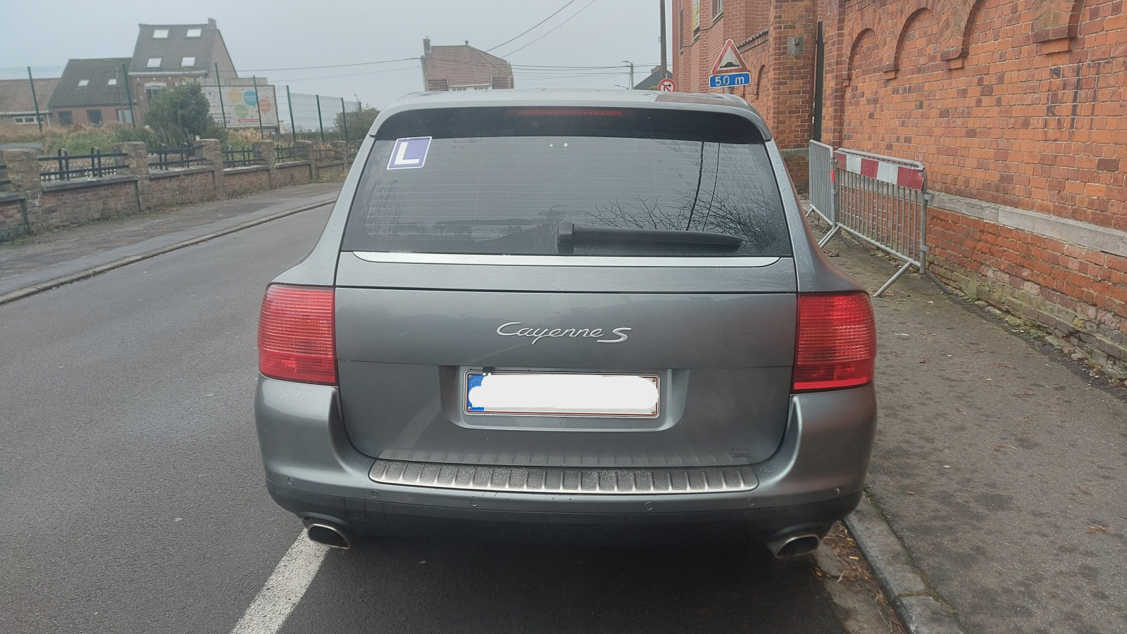

Fan de Porsche, il y a 4 ans, nous avions besoin d'un utilitaire.
Quoi de plus normal alors de choisir un véhicule pratique et passe partout pour nos besoins professionnels et loisir:" un Cayenne V8" :smile:
Notre fille a même appris à conduire avec.

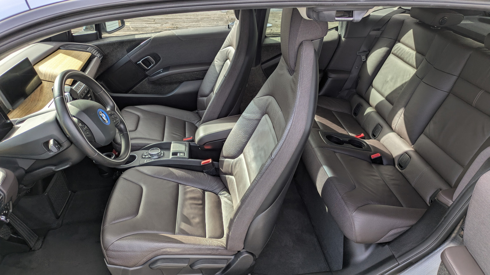

La Hi-Fi Harman/Kardon et ses 12 haut-parleurs délivre un son incroyable.

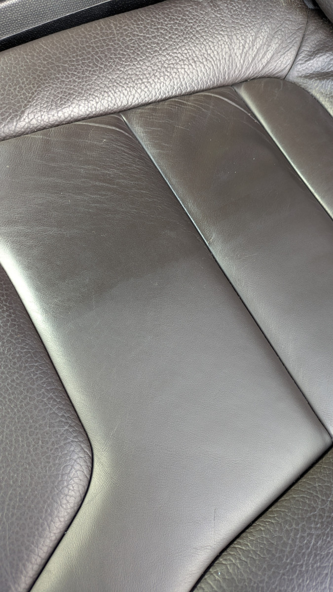

Bon nettoyage intérieur extérieur avec rénovation des cuirs
Après quelques semaines d'utilisation, elle répond parfaitement à nos besoins.
