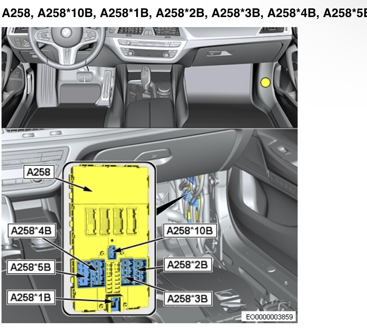

ils vont en direct sur le bdc , mais je n’arrive pas à trouver où….

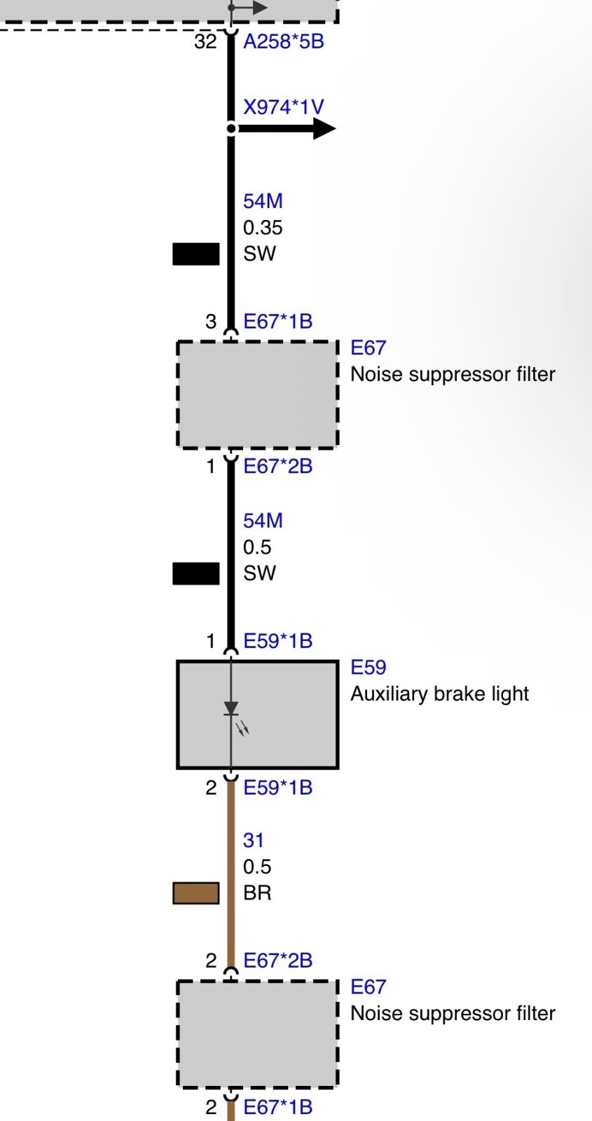

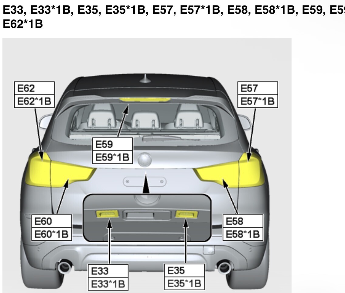

Ça y est , j’ai trouvé le 3ème feu : E59

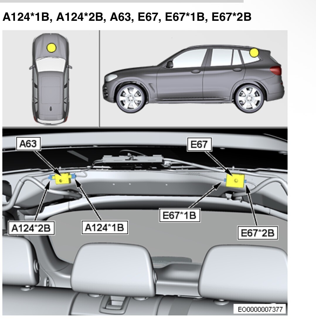

Tu as un filtre E67 , qui peut avoir laché…
E67*1B
•borne 3=> alimentation qui vient du bdc (+12v)[fil noir]
•borne 2=masse[fil marron]
E67*2B
•borne 1= alimentation vers le feu stop
•borne 2= masse
•bdc

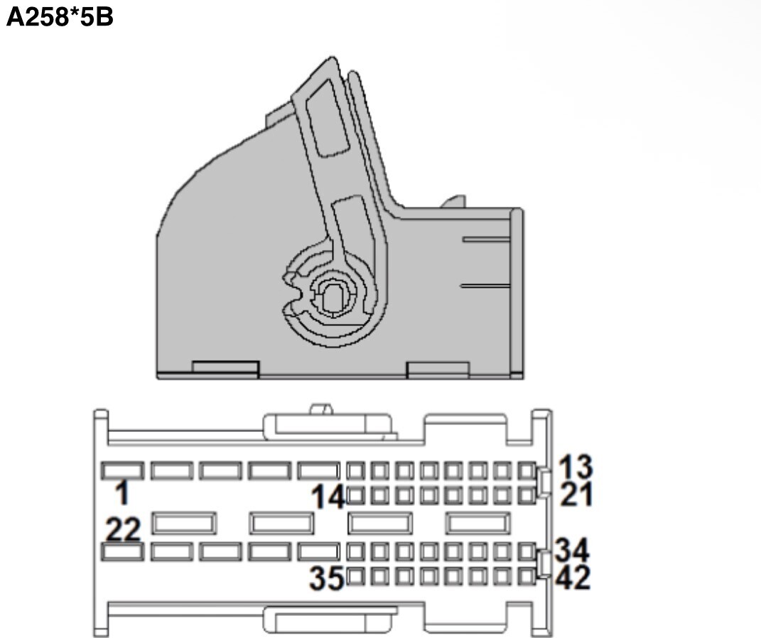

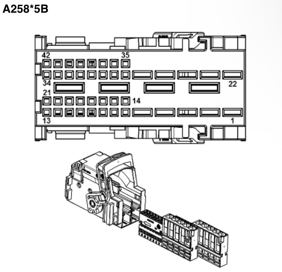

Borne du bdc: A258*5B borne 32
•Connecteur avant 06/21
•Connecteur à partir de 07/21
=> BMW a du inverser les connecteurs dans la prise en fonction de l’arrivée du toron des câbles je suppose …..

Le filtre se change séparément ? Il est situé où exactement car sur ma voiture les fils (marron et noir) partent vers l'arrière du coffre.
Si c est la masse qui est en défaut, est il possible de la récupérer directement sur la caisse ? Merci
Messages : 17469
Re: 3ème feux stop ne fonctionne plus
Le filtre c'est le E67*1B d'un côté et de l'autre E67*2B...
Oui tu peux te repiquer sur une masse, vis de carrosserie...
