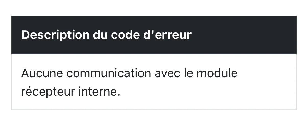

J'ai changer la batterie TCB dans ailé arrière coffre côté gauche de mon bmw 218d de 2016...puis, avec valise icarsoft bmw v3.0 j'ai effacé le défaut...parfait me direz vous sauf que le lendemain, le défaut était de retour...
J'ai re démonter la batterie et l'ai testé (pleine charge à 5.0 pour donner constructeur à 4.8 ) je l'ai remonter et de nouveau le défaut...quelqu'un aurait il eu le même cheminement et problématique ?
Code erreur B7F33C
D'avance merci de vos réponses.

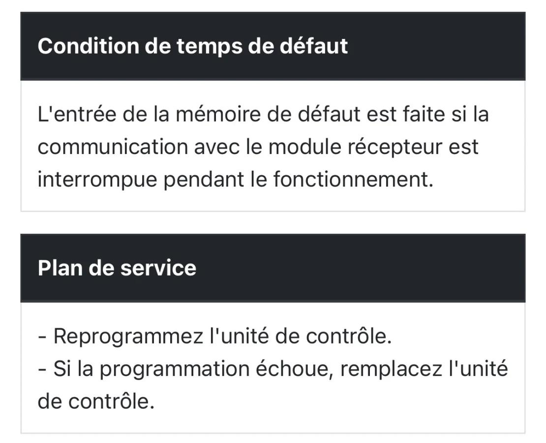

Messages : 17697
Re: SOS appel de détresse
Stephanie57 a écrit : 26 août 2026, 19:26
Code erreur B7F33C
