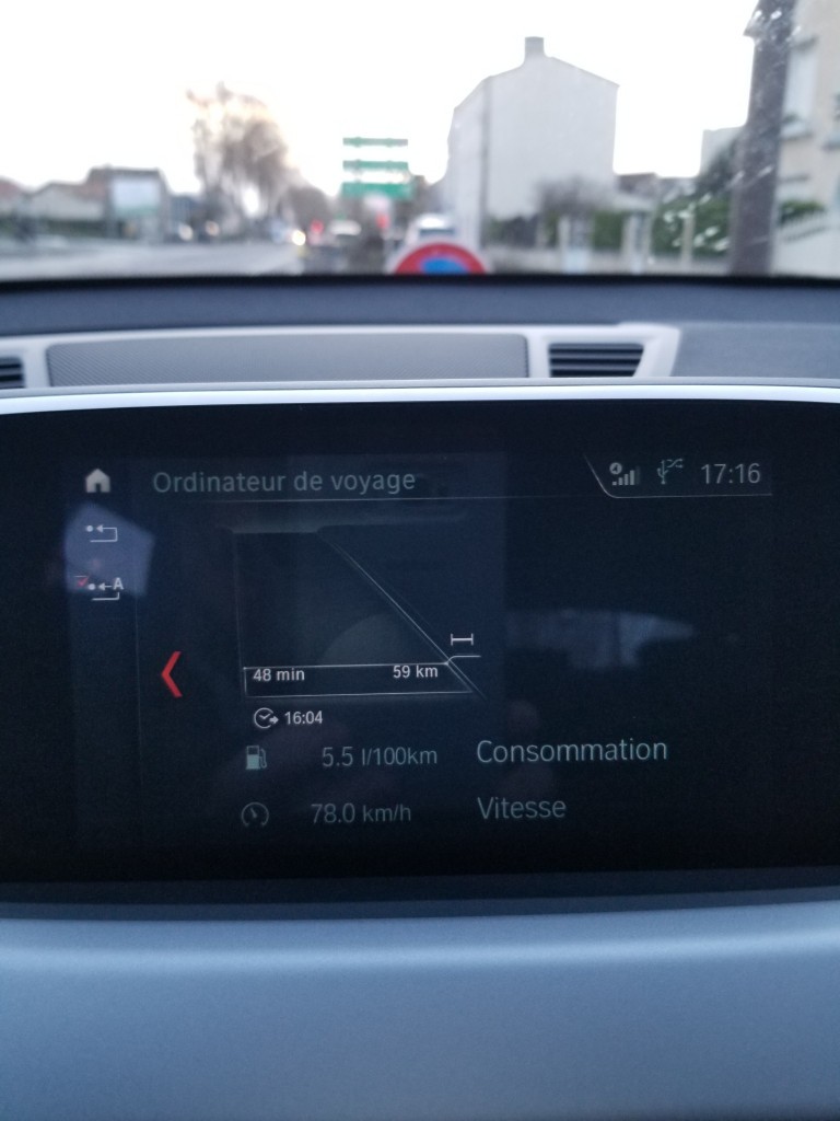

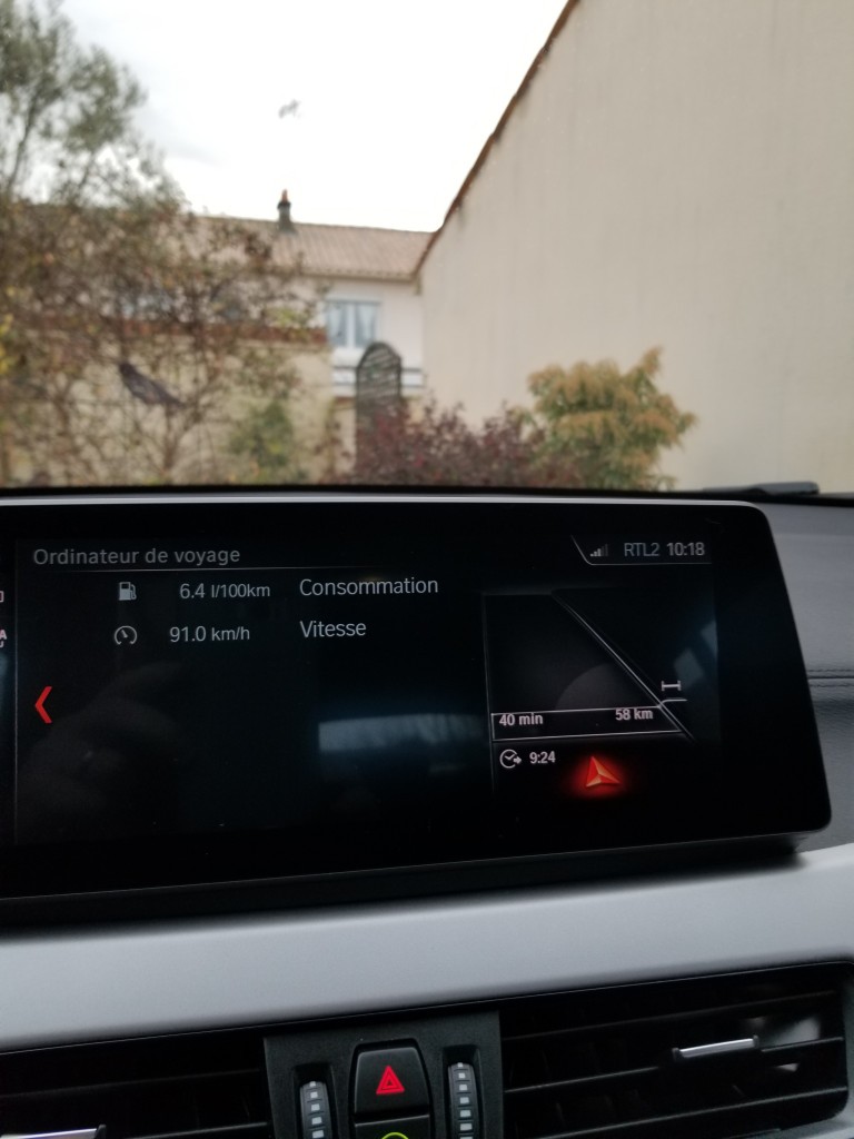

Suite et fin(en ce qui me concerne ) retour de ma cc, batterie remplacée dans le cadre de la garantie.
Prêt d'un autre X2, il s'agit d'un 18i full option.
Petit comparatif de consommation entre la cc et mes bureaux.
Finalement ce n'est pas le plus puissant qui consomme le plus et pas qu'un peut.
Voir photos.
Messages : 17536
Re: Panne système d'appel d'urgence.
pour moi ,ça me semble assez logique....un plus gros moteur 'tourne' plus lentement a la meme vitesse...
de mémoire, sur ma 420,quand j'étais autour de 1600/1800 tr/mn, je suis maintenant sur ma 530, à 1300/1400tr/mn pour la même vitesse...
j'ai toujours préféré un moteur plus gros en cylindrée , qui travaille moins, qu'un tout petit, que tu es toujours en train de 'pousser'...

Exact, environ 300 tours en moins.

Ta vitesse moyenne est passée de 78 à 91 km, peut-être un début d'explication ?
Même si je suis d'accord avec le fait qu'un moteur plus puissant n'est pas forcément plus energivore

Simple, au retour avec le 20i, un détour par la boulangerie avec 2 feux, plus 1 km , plus 8 minutes et vitesse moyenne en baisse, au passage cela ne favorise pas la consommation. Pour être complet pour le trajet en 18i j'étais seul à bord, pour le retour en 20i nous étions 2 à bord. Donc rien pour favoriser le 20i .
Sympa que tu aies pu tester...également la différence entre un 4 cylindres (20i) et un 3 cylindres (18i) qui avec l'embonpoint du X2 est certainement à la limite.
