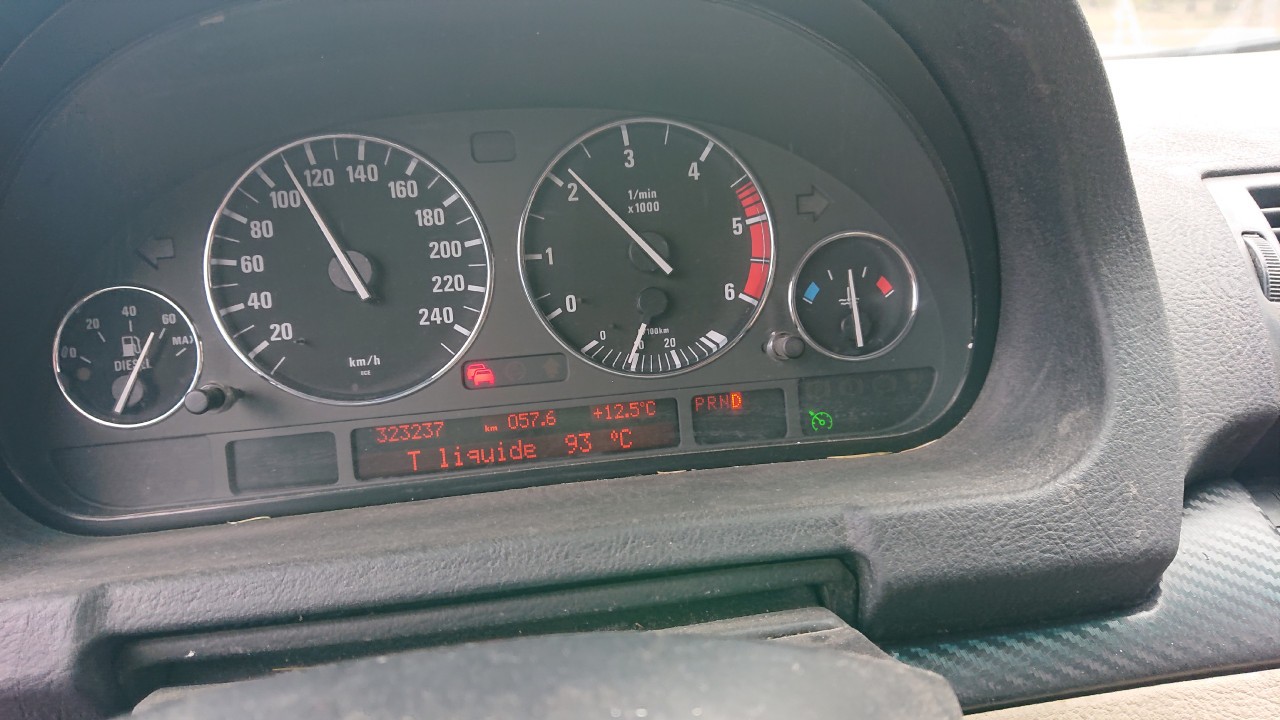

Salut la team BMist !!! Bon pour les nouvelles, changement de l'ectrovanne de chauffage et pompe additionnel et aucun changement. Je vais donc procéder à un nettoyage du radiateur par additif. Avec de nouveau une bonne vidange LDR une fois le produit passé et espérer que ce n'est que mon radiateur qui pourrait être boucher, car après réflexion c'est vrai qu'une fois en partant du futuroscope j'ai remarqué une perte de LDR l'année dernière et j'y ai mis un anti fuite sans avoir fait attention si il fallait vidangé après ou pas et j'ai rouler longtemps avec ce LDR... Je me dis que j'ai peut être obstrué mon radiateur... Car sur autoroute ma température monte à 94 °c
comparé à l'arrêt où je redescend dans les 85 °c d'après mon tableau de bord
