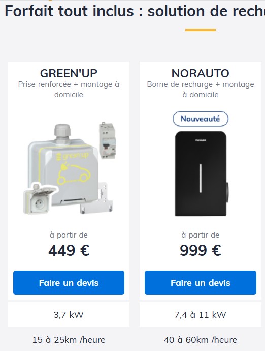

Message par Philfazer »
Perso pour un VE avec une plus petite batterie de 40 kWh j'ai opté pour la borne pour plus de confort.
Pour une batterie de 65 kWh, c'est encore plus vrai pour la borne.
Norauto :
- borne 7.4 kW installée 1000 € -500 € de crédit d'impôt (ça se tente car y a un flou)
- Prise Green Up installée 450 €
La borne permet un confort supplémentaire pour un écart pas si significatif que ça .....
basnaf
Messages : 1211
Re: Prise green up Legrand, arnaque ou réelle technologie de pointe ?
Message par basnaf »
1000 € c'est sans la pose...
Mais compte tenu du prix d'une iX1, ce n'est pas le sujet.

Philfazer
Messages : 1076
Non c'est avec
