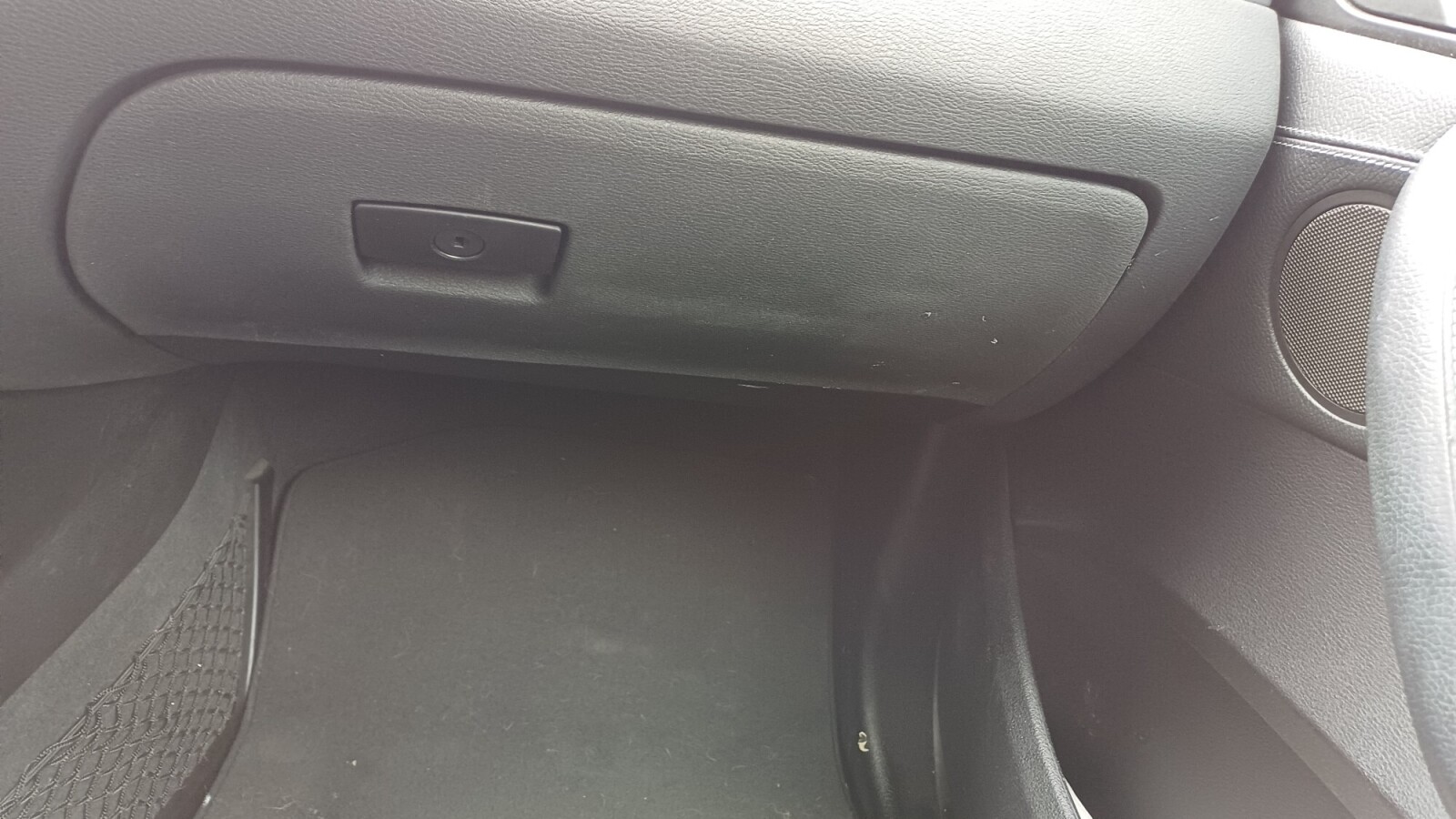

Snif un été sur 2 ça se décolle.
Première fois je suis passé par un sellier, très propre mais ça a fini par se décoller
Deuxième fois j’ai utilisé un colle type colle tout cyanolyt (genre super glue quoi), ça s’est décollé assez vite et on m’a indiqué que c’était pas le bon type de colle
Troisième et quatrième fois j’ai utilisé de la loctite3090; ça marche plutôt bien / très bien.
Mais aujourd’hui j’ai voulu sortir le sac de sport entre le tableau de bord et le siège trop avancé… ça a décollé…. Encore .
Je repars sur de la loctite3090 ou vous pensez que je peux mieux faire ?
Ps: pour l’application je pense pas trop mal m’y prendre :
Préparation surfaces, colle sur deux parties, pinces pour maintenir …

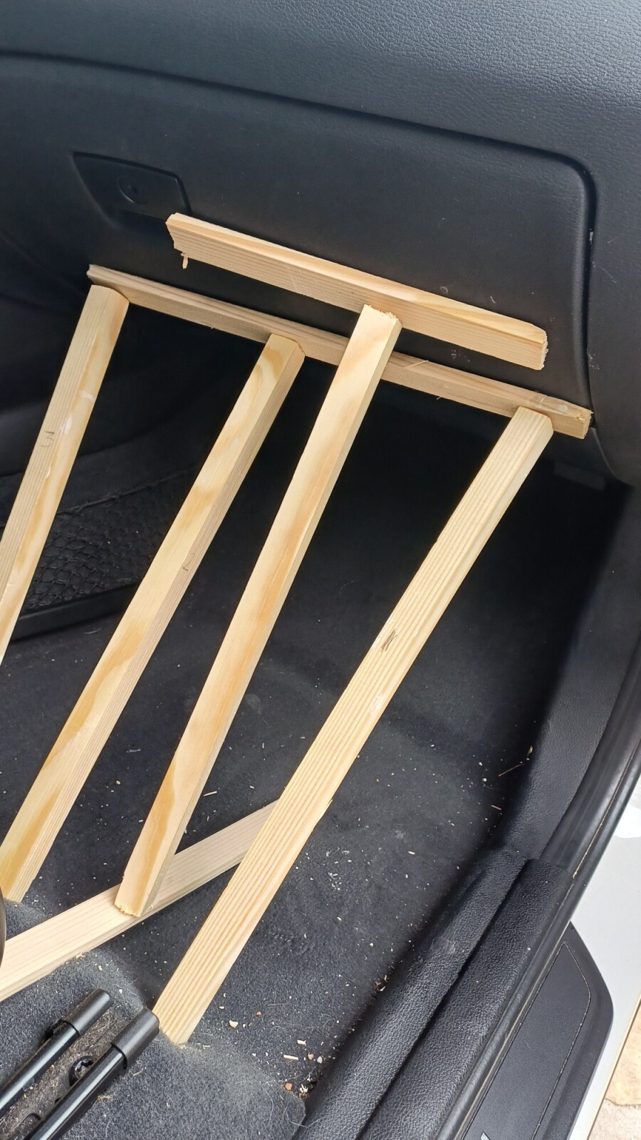

J'ai recollé le couvercle de la boite à gants avec de la colle pour tube PVC(attention au sechage rapide en 2 minutes) et un maintien avec des tasseaux bois pendant 24 heures pour eviter un demontage. Bien controller l'ajustement des tasseaux avant collage.

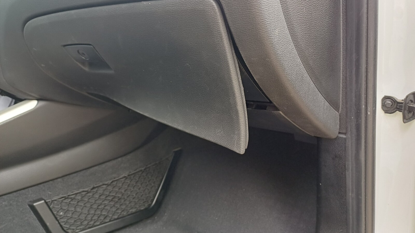

Je dois faire aussi le même travail, je vais essayer la super glue car seule une petite partie coté gauche est déboitée...
PDD
Messages : 6378
Localisation : Trooz Belgique
Re: Tuto recollage couvercle de boite à gants
Message par PDD »
Super glue "pro" pour recoller la partie supérieure gauche qui se déboitait sur 10 cm. Serres joints pendant 5h et partie décollée remise en place , on verra si cela tient dans le temps...
