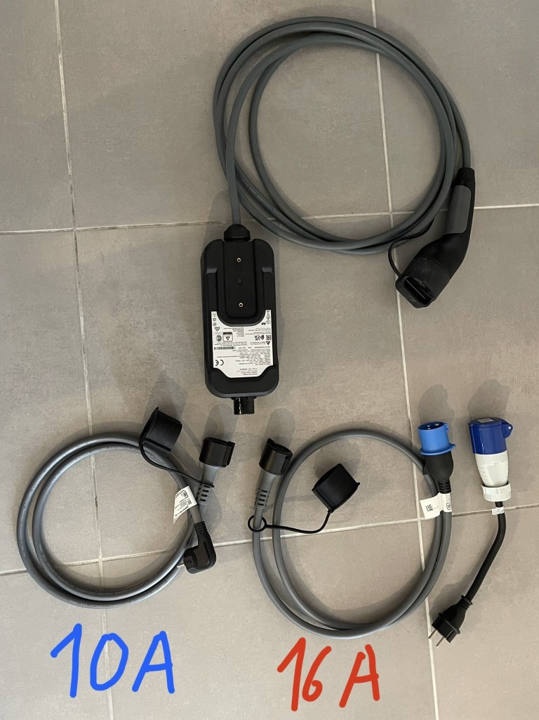

Zuzu a écrit : 23 nov. 2023, 19:10
Voila mon jeu de cable BMW ( et un adaptateur P17 du commerce), je garde ce jeu dans ma voiture ( en cas de besoin hors de mon domicile) car j’ai un autre chargeur mobile en 16A acheté pas cher sur Amazon fixé au mur dans mon garage a cote de ma GreenUp qui fait office de borne.
Je suis degouté, apres avoir recu le cable pour le chargeur BMW avec au bout la P17 male (16A), j'ai malencontreusement acheté l'adaptateur P17 femelle mais pour 32A. Le diametre n'est pas du tout le même.
K

J ai lu les 15 pages du sujet et je reste très dubitatif sur le bon choix
J ai une Green up pt j ai command une I4 40, je pensais utiliser car maintenant il faut le commader en accessoires depuis juin 25 , et bien sur c est celui de base.
donc sous la méthode P17 , je ne voit rien d'autre que prendre un chargeur à part pour avoir du 16 A et donc du 3.7 kw.
PPourriez vous m indiquer le bon chargeur pour avoir du 10A et du 16A
MERCI BEAUCOUP car même si vos apports sont riches je suis perdu
