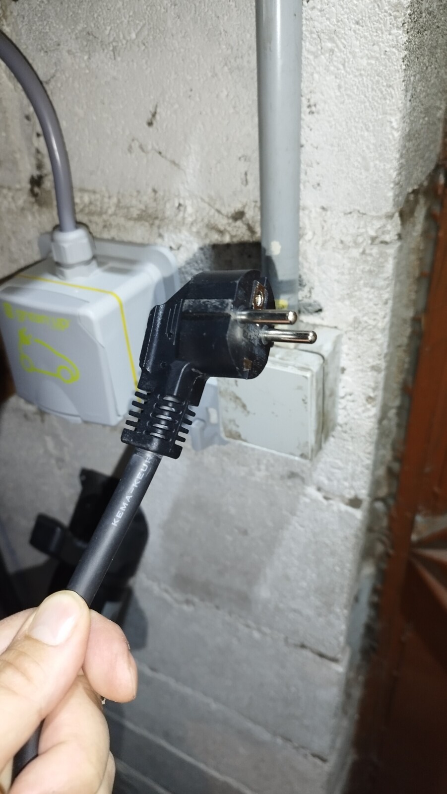

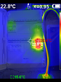

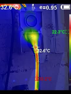

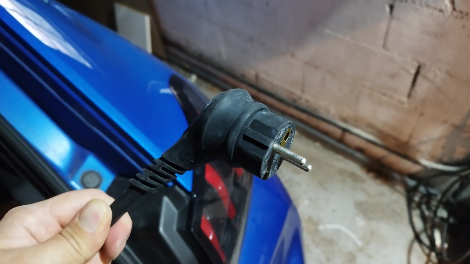

Je vous fais part de mon retour d'expérience.

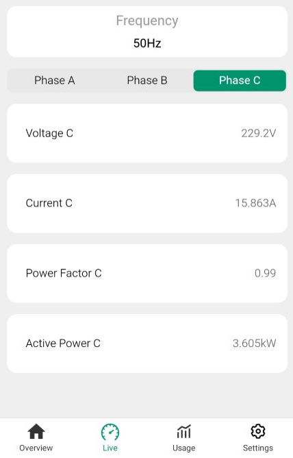

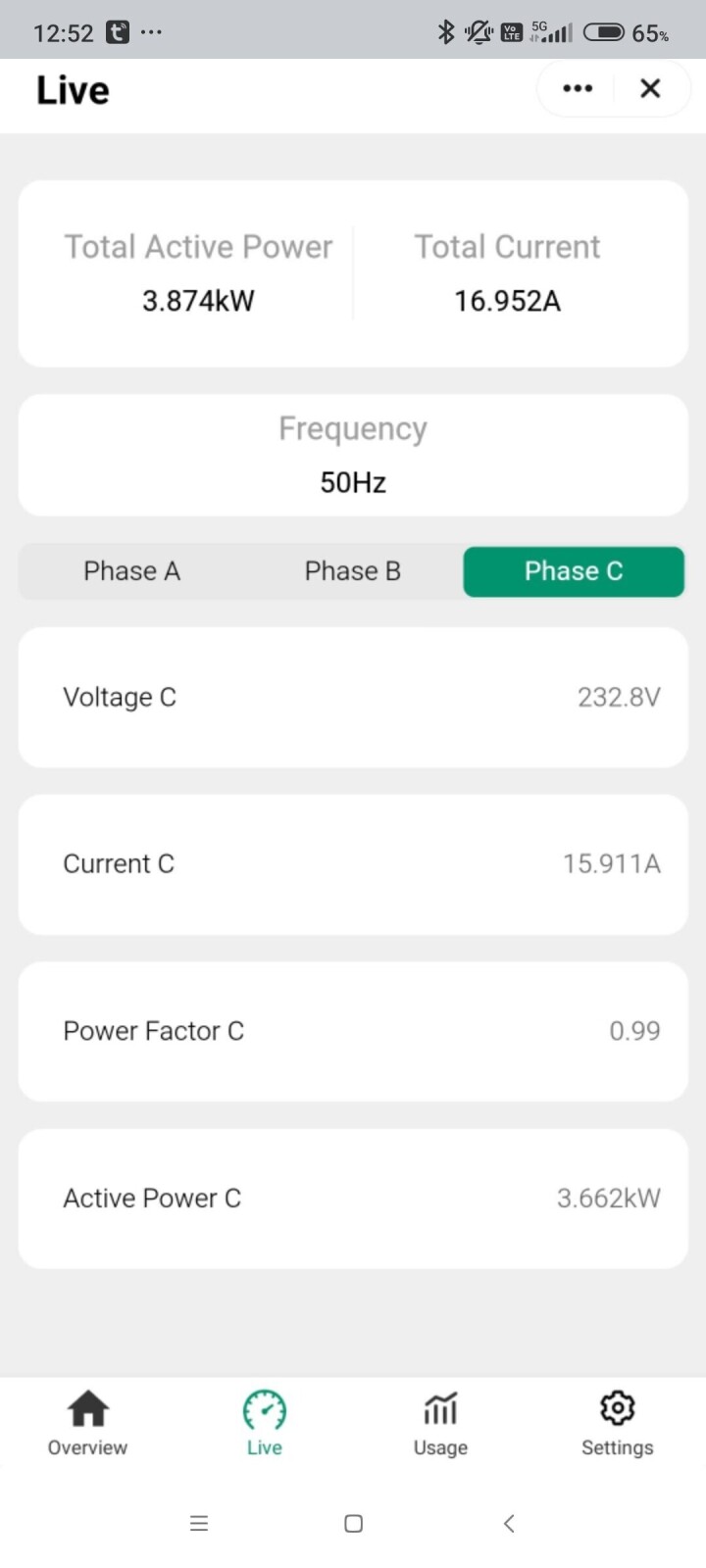

J'ai une prise Green Up de Legrand, avec laquelle je charge en 16A, ce dont je m'assure avec le module PowerMeter dans mon tableau électrique :
J'avais, en permanence dans le garage, un cable de recharge acheté sur Amazon, tandis que le chargeur d'origine Peugeot restait dans le coffre.

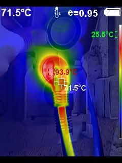

Avec le chargeur Amazon, j'avais ça :

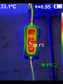

Mêmes mesures avec le chargeur d'origine de la voiture :
Le résultat est sans appel. La Green Up remplit bien son rôle, pas de souci.
Mais la différence se joue au niveau de la fiche : 93⁰C pour le câble de charge acheté sur Amazon muni d'une fiche ordinaire, contre 32⁰C pour le câble de charge d'origine Peugeot muni d'une fiche renforcée.
Y'a pas photo.
Bilan : mise au rebut du câble de charge Amazon. Comme souvent, il s'agit d'une chinoiserie à la con susceptible de mettre le feu au garage et à la maison.
Faites gaffe à ce que vous achetez, surtout en électricité. Il vaut mieux concéder quelques euros de plus et avoir un équipement de qualité, plutôt que radiner et risquer de mettre le feu à la baraque.

Merci beaucoup pour ton expérience et tes mesures en caméra thermique. C'est effectivement sans appel et tout à fait similaire à ce que j'ai constaté.
La prise murale est brûlante avec le chargeur Morec. Elle est à peine tiède avec le chargeur BMW. Elle est froide avec le chargeur Fiat pour la F500e.
Ne prenons pas de risques !!!
La prise GreenUp fait le job sans échauffement.
Le choix du chargeur est primordial pour éviter les échauffements.

IsidoreLeGros a écrit : 21 sept. 2025, 13:09
Comme évoqué, j'ai mis le câble de charge Amazon au rebut.
Pour le remplacer dans le garage, j'ai acheté un câble de charge 16A, d'origine Peugeot, d'occasion.
Ça fonctionne nickel.
- intensité de charge à 15,86 A (soit 3,6 kW)
- température de la fiche sur la GreenUp : 24°C
- température du bloc du câble de charge : 34°C
- température du disjoncteur : 32°C
- température du câble électrique : 21 à 25 °C
- température de la fiche Type 2 sur le véhicule : environ 21°C
Pour indication : température ambiante dans le garage : environ 15,2 °C
Bref, tout est froid. On est loin des 93°C du câble Amazon.
C'est parfait comme ça, on éloigne le risque d'incendie. :smile:

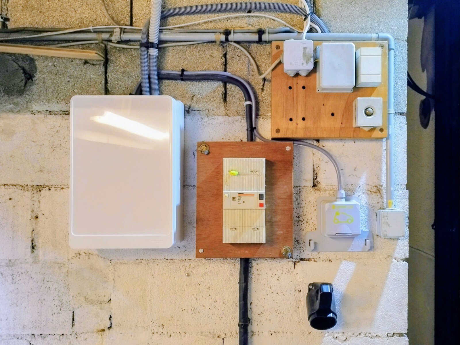

J'ai fait les mesures après 3 ou 4 heures de charge, à "température de croisière".

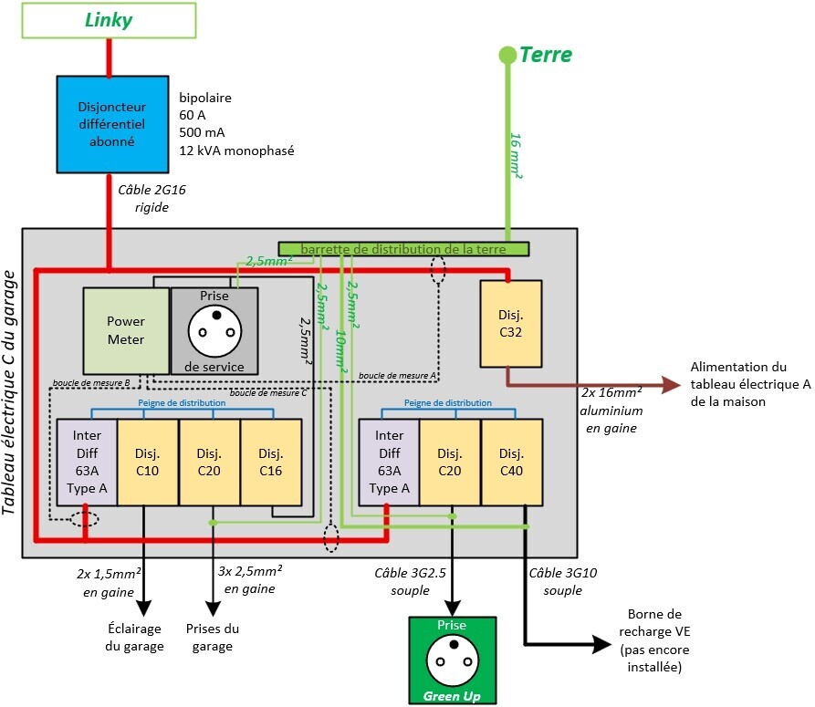

Pour le circuit de recharge, grosso modo voici le schéma de mon tableau électrique dans le garage.
Tout dans ce tableau est en Schneider Electric gamme Resi9 (sauf le disjoncteur C40 de la future borne de recharge qui est en Schneider Electric gamme Acti9).
En filtrant sur ce qui concerne seulement la prise Green Up, ça donne ce schéma.

Très belle installation !
et très beaux schémas... tu es dans la profession ?
Ma question était plus ciblée :
" j'ai acheté un câble de charge 16A, d'origine Peugeot, d'occasion."
Quelle est sa référence ? Merci.
IsidoreLeGros
Messages : 4446
Localisation : Par-ci, par-là
Re: Charge sur prise renforcée type "Greenup"
Message par IsidoreLeGros »
Non, je ne suis pas dans la profession, juste bricoleur occasionnel.
J'ai refait tous mes tableaux électriques au début de l'année, donc c'est encore tout frais dans ma tête.
Pour le chargeur Peugeot, la référence de pièce d'origine est 9846745880.

Penses tu qu'en ayant alimenté ta Green’Up avec un câble rigide 3G6 mm², cela aurait diminué l'échauffement au niveau de la prise mâle de ton chargeur ?
Quelle distance entre ton disjoncteur 20 A et la Green’Up ?
Il est vrai qu'une Green’Up peut être alimentée en 3 G2,5 mm² mais cela dépend aussi de la longueur du câble.
Merci pour tes précisions !

Ça n'aurait rien changé de mettre du 3G6. L'échauffement venait bien de la fiche du câble de charge.
La prise GreenUp est juste à côté du tableau électrique. Il doit y avoir à peine 1,20 mètre du disjoncteur à la GreenUp.
