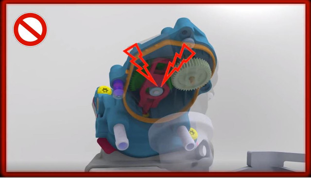

Le point dur qui provoque la panne était derrière le moteur électrique
As tu démonté les vis torx pour tout nettoyer derrière

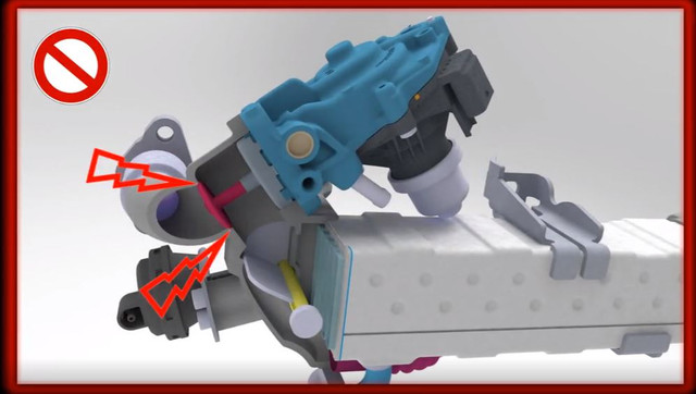

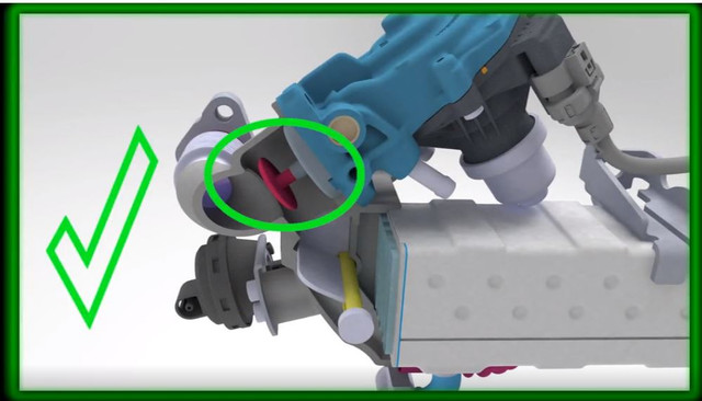

@harkor d'après les données technique BMW avant le démontage/puis remontage le clapet doit être en position ouverte (donc replié)
Sur ta photo il semble qu'il soit resté en position fermé (déployé)
...peut être en rapport :study:
Tu sembles également bien outilé (appareil diag) dans "Service Fonctions" il y a un modul réglage position clapet EGR :accord:
Le reset reste inévitable

Ce matin j'ai quand même fait un reset, même panne mais beaucoup moins de codes affichés.
Je n'ose vraiment pas démonter moi-même la vanne en elle-même.
C'est possible que la vanne en position fermée fasse caler le moteur ?
