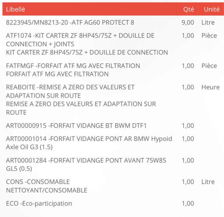

Voilà le descriptif.

Merci. C’est est un partage presque parfait 😊
J’aurais mis les prix avec. Le reste franchement, confidentiel 👍
Sur les quantités c’est ça. Pareil pour moi +/-

Je ne savais même pas qu'il y avait un filtre dans nos boîtes automatiques...! :langue:
Quand on demande la vidange de boîte automatique chez Synchro Auto, je suppose qu'ils incluent ce changement de filtre ?

Oui juste en dessous.
1️⃣Quand tu vidanges avec la fameuse machine tu retires huile + tu nettoies.
2️⃣Et avant de remettre la nouvelle huile. Tu enlèves le carter en plastique qui retient du fond de vielle huile et des tas de résidus métalliques (limaille).
ℹ️Le carter est une piece qui ressemble à une boite à pizzas en mode rectangulaire. Dedans tubas des filtres à changer.
Je te décris ce que j’ai vu pour la mienne. Car mon garagiste me partage tout. Il fait et je regarde comment ça se passe. Je m’intéresse pour comprendre.
ℹ️ℹ️Vers les 90.000km (entre 2022 et 2024 = periode donc très courte. Car j’ai eu la voiture à 9000), j’ai procédé à cette vidange. En effet on y a retrouvé dans le fond de boite beaucoup de limaille / impuretés et une huile noire comme le dark. Donc quand on ne le fait jamais. Ça induis des consommations plus élevées voire des pannes.
