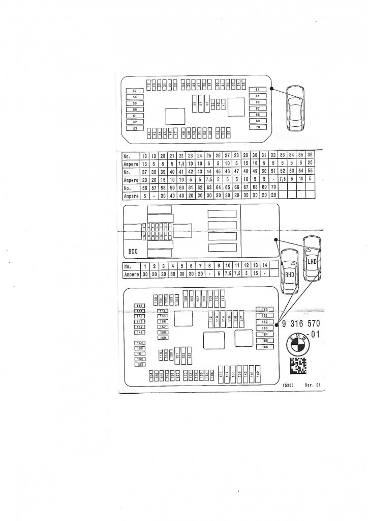

Effectivement ce doit être un problème de fusible , l'allume cigare situé à l'arrière fonctionne
J'ai donc étudié le plaquette remise avec le véhicule et répertoriant les fusibles mais ne trouve pas l'emplacement de celui correspondant à l'allume cigare avant
Pouvez vous m'aider il s'agit d'un X6 F16 et je connais par avance l'accueil financier qui me sera réservé chez BM...

Il n'y a pas plusieurs plaques à fusibles dans le X6?
PAT06
Messages : 99
Inscription : 23 oct. 2017, 18:13
Voiture : BMW X6 XDRIVE 40 D 313 CV EXCLUSIVE F16
Re: Kit fumeur
Message par PAT06 »
Une autre boîte à fusibles se situe sous la boîte à gants, difficile d'accès et pas de plaquette descriptives.

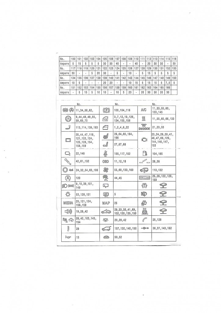

J'ai bien examiné la plaquette et effectivement elle répertorie à son verso l'ensemble des fusibles classés par n° et ventilés sur les deux boîtes, l'une située sous la boîte à gants et l'autre dans le coffre.
Reste maintenant à identifier les symboles de correspondance qui figurent sur le recto de la plaquette (mon message du 15.10)
Je suis allé sur différents sites mais je n'ai trouvé aucune table de concordance
Merci pour votre aide, à défaut je me rendrai à la CC en négociant un conseil gratuit !
