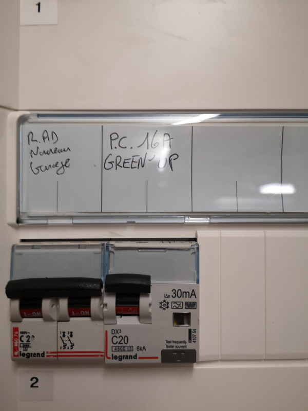

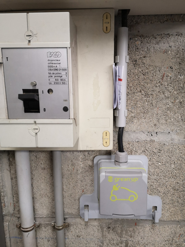

Pour le moment ce sera ça, installé cet AM

L'usage confirmera ou infirmera le choix, mais comme je l'ai écrit dans un premier temps on teste avec cette greenup et un chargeur 16A

J'ai pris aussi la Green Up pour la 5.
Perso, ca fonctionne bien. Il faut juste voir par rapport à ton câble de charge fournit avec la voiture car le câble BM, même si tu as tout prévu pour du 16A ne chargera qu'a 10A :(
Il y a moyen de charger à 16 avec la Green Up mais il faut un autre câble de charge que celui d'origine.
