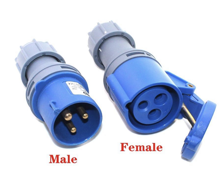

Personnellement, pour charger chez moi, c’est une rallonge de 20m en 3x1,5 mm2 de tondeuse à gazon: j’ai charger avec pendant plus de 6 mois avant que sa prise femelle un peu abîmée ne fonde ! Donc pour une charge occasionnelle et de quelques heures et quelques kW, tu réduis à 8A, une rallonge 3g2,5mm2 SOUPLE ira bien, mais ce sont tes connecteurs qu’il faudra protéger, mettre en hauteur et isoler de la pluie car ni celui de ton chargeur ni celui de y’a rallonge n’est IPx4 ou supérieur (uniquement connecteurs bleus CEE comme les caravanes et encore moins étanche IPx7 et >) même si Brennenstuhl indique IP44 (résistant aux petites projections d’eau), les connecteurs en caoutchouc souple et rugueux ne sont pas verrouillés ni étanches
Donc le câble rigide 1000r (sauf erreur de ma part) que te suggère@Phuc91 , évites !

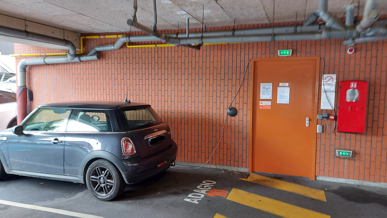

Ma fidèle rallonge m'a encore servi
Recharge à 13 A pendant plus de 14 heures sans surchauffe.
