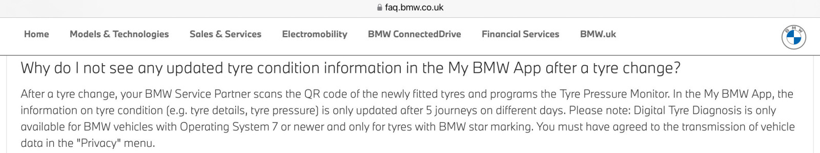

FAQ BMW UK : Pour la reconnaissance automatique, vous avez besoin de pneus marqués BMW Star * et ils doivent être programmés chez le concessionnaire.Ces pneus ont un code QR sur le flanc et le concessionnaire dispose d'un appareil qui lit le code QR et enregistre les informations sur vos pneus séparément dans chaque capteur TPMS. Après cette procédure, vous pouvez lire automatiquement la taille de vos pneus et les informations sur vos pneus (marque, taille des pneus, pneu été/hiver,...) s'afficheront dans l'application myBMW après avoir roulé pendant au moins 5 jours.

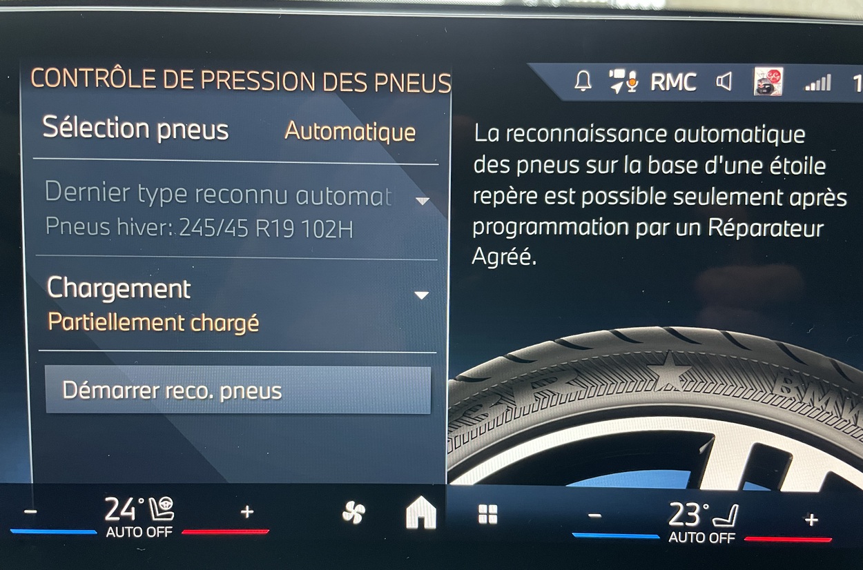

Si pour la détection des pneus "Eté/Hiver" notamment sur le X1 30e avec OS 9.0
Je l'ai vérifié moi-même.
Par contre, sur la Série 1 F70 avec iDrive 9.0, ça marche exactement comme sur le X1, la reconnaissance est automatique.
Sur la Série 1 F40, il faut juste faire comme l'a écrit @330dMPerf une intervention du CC avec le QR code du pneu si présent et un appareil adapté pour avoir une reconnaissance automatique.

Pour faire suite à mes posts précédents, voilà l'écran affiché sous OS 9.0 pour la mise à jour des pneus.
