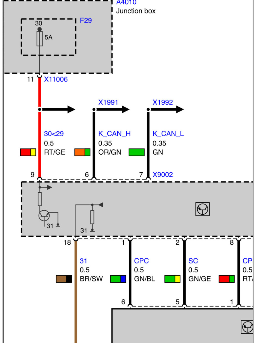

C’est le même fusible F29 pour les deux écrans
J’ai peur que si tu n’as plus les sons , ni images, que ce soit ton iDrive qui ai lâché , disque dur hs ….

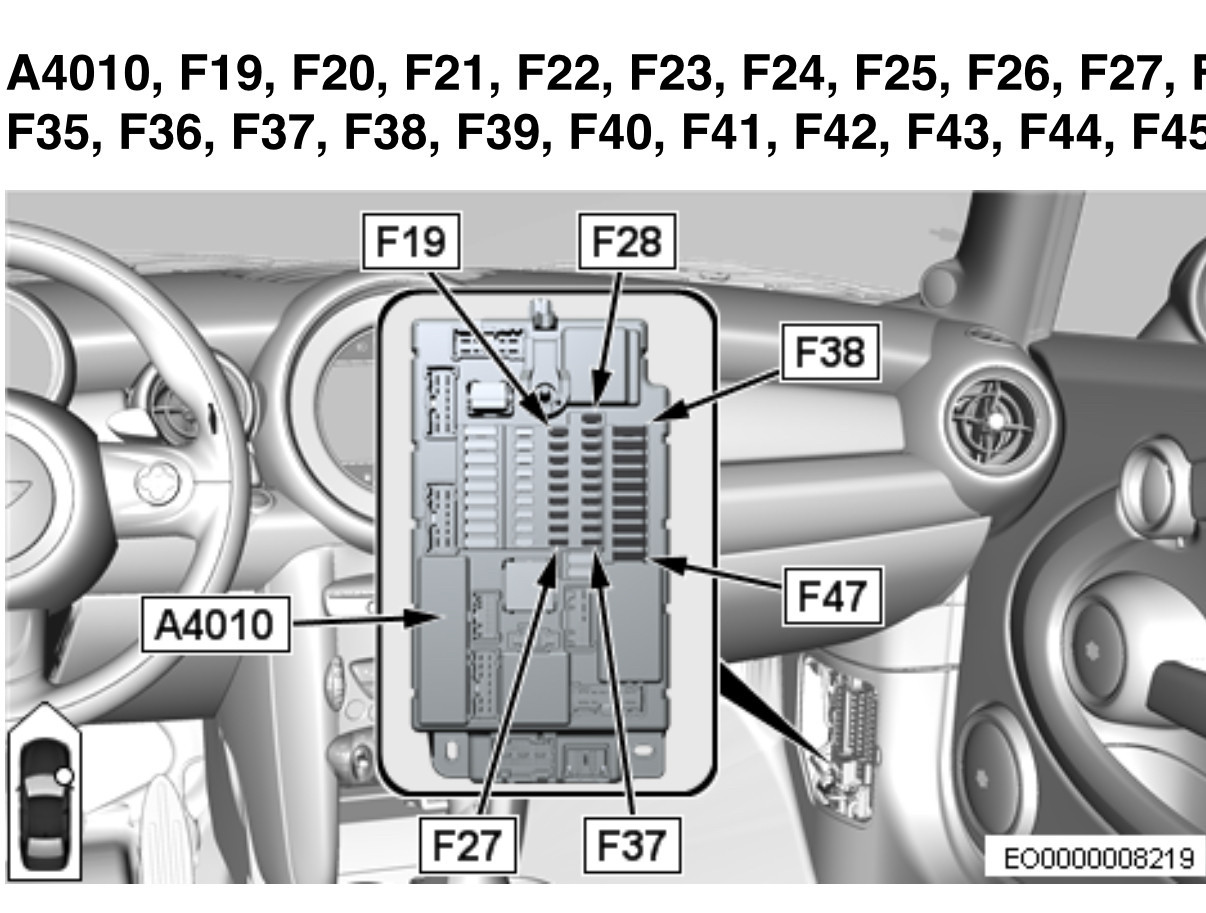

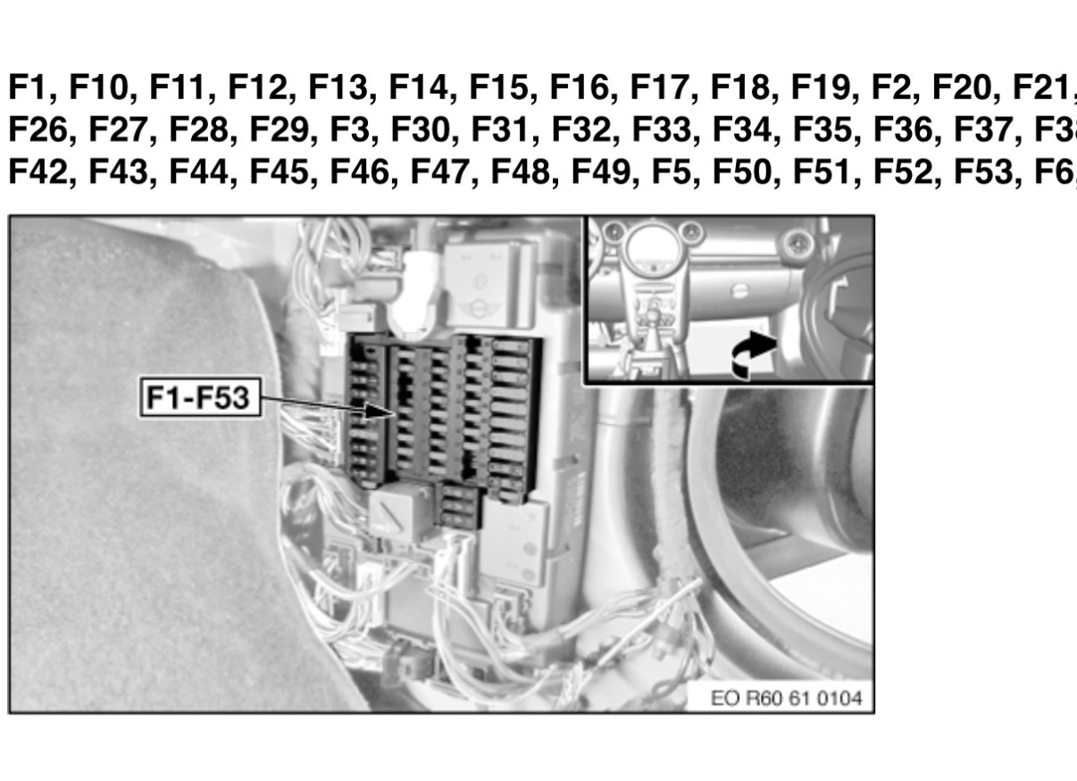

Dernière question ou se trouve le F29 ?…
Messages : 17085
Re: Écran central R60 ne s’allume plus
Je pense que tu as un souci avec ton écran , et/ou ton iDrive s’il est implanté avec …si l’écran est séparé , ça doit être du plug & play …..
Pour le F29, il est là…
Mais je pense qu’il est bon , car tu aurais le souci sur les deux écrans …

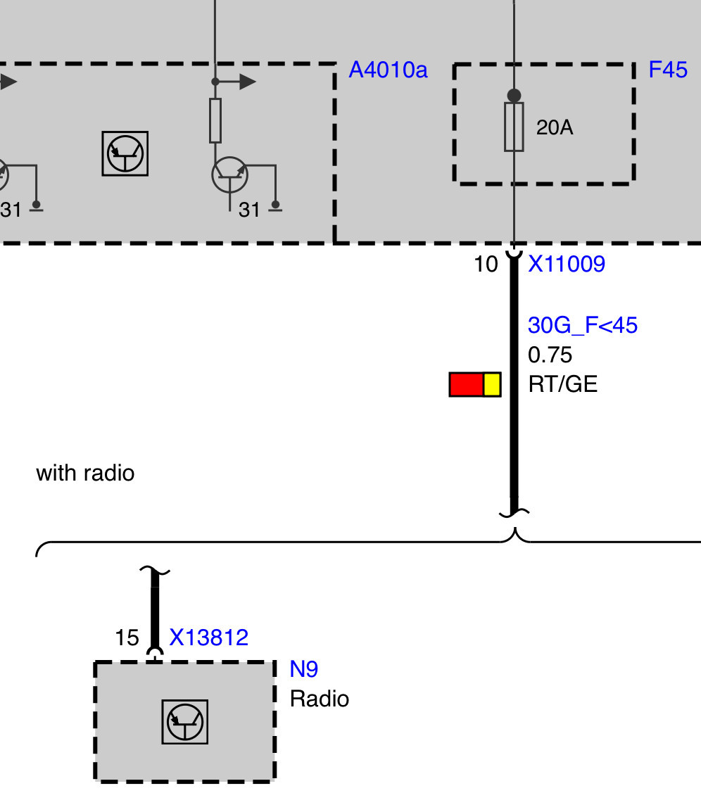

J’ai deux versions de boîte à fusible …
Celle au-dessus et celle-ci …
Les nos de fusibles sont les mêmes …
F45= radio

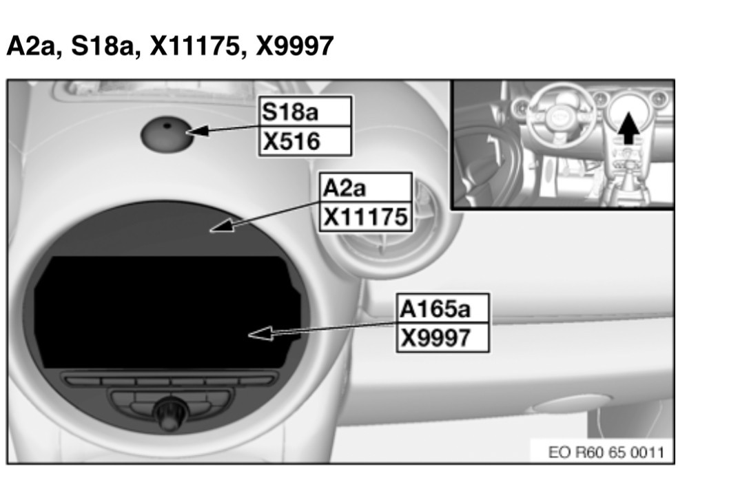

Vérification une fois de plus des fusibles concernés RAS
Démontage console centrale…
Connectique RAS correctement branchées.
L’ensemble est en trois parties
Console,
Écran central,
Autoradio,
Rien qui sent le barbecue…
J’aurai une question existentielle…peut-on tester séparément ou faut-il se tourner vers un remplacement autoradio et unité de contrôle ?…

J’ai pu voir que tu avais les schémas électriques serait-il possible de me les passer je vais suivre le schéma (c’est un peu mon job) car à l’aveugle je ne retrouve que les 12 directs mais pas les accords pour fonctionner ?…si c’est possible je t’en remercie à l’avance sinon pas grave je vais fouiner…
Messages : 17085
Pas compris ce que tu veux dire…
La connectique de la radio ?

Oui c’est ça l’unité et l’écran sont bien alimenté en direct mais il doit y avoir un accord (retour via un des fils) pour qu’il démarre style le contact, anti démarrage ou autre, que sais-je… je pense le voir sur tes schémas mais je n’ai que des brides de photos
