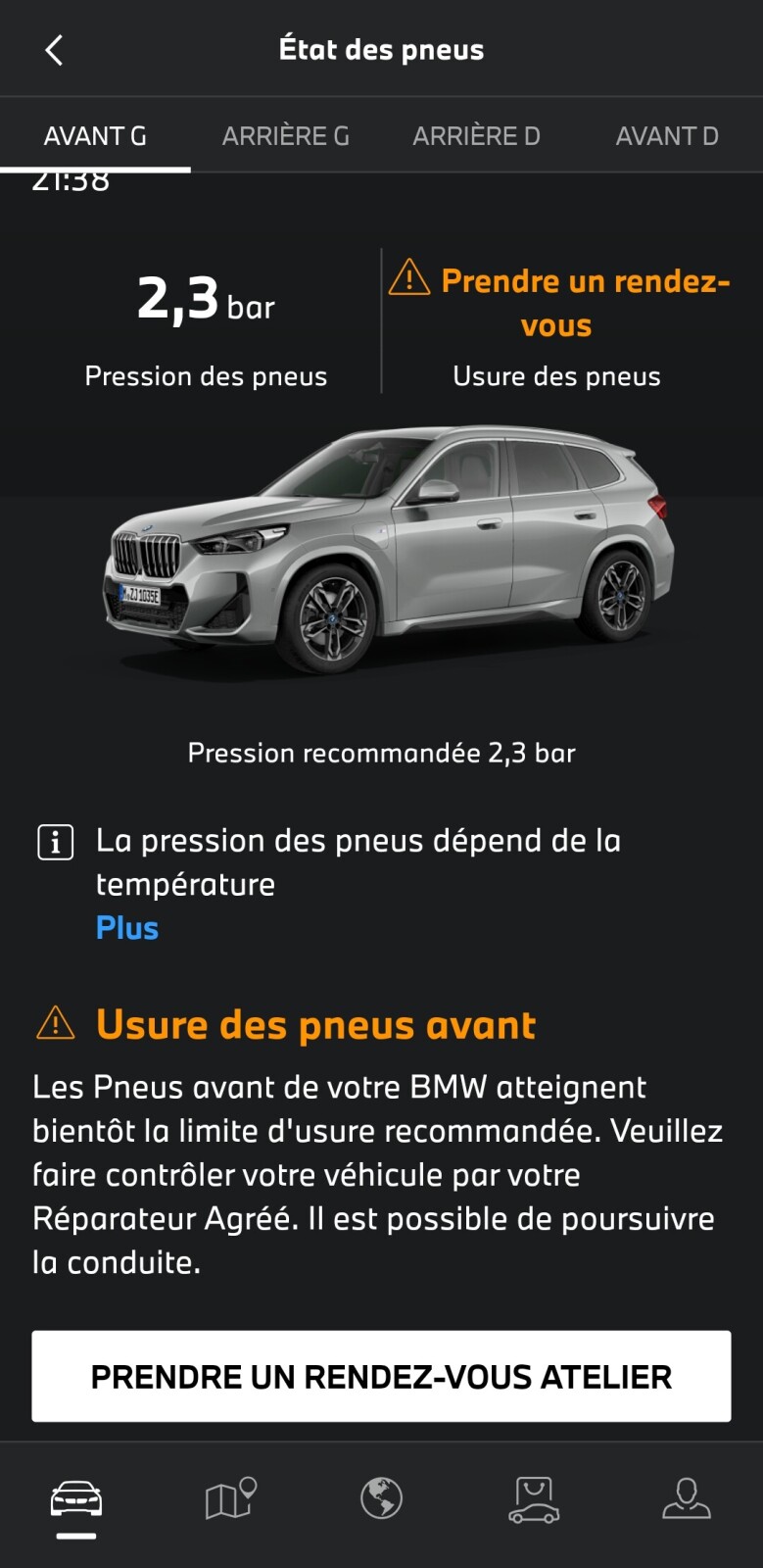

Je viens de passer les 41000km et les 4 pneus viennent de sortir en "Maintenance pneus" en même temps.
J'ai regardé et à vu d'œil il me semble qu'il y a encore une belle marge avant le témoin, je vais mesurer ça précisément.
D'ailleurs il est bien dit dans l'application que c'est une estimation...
