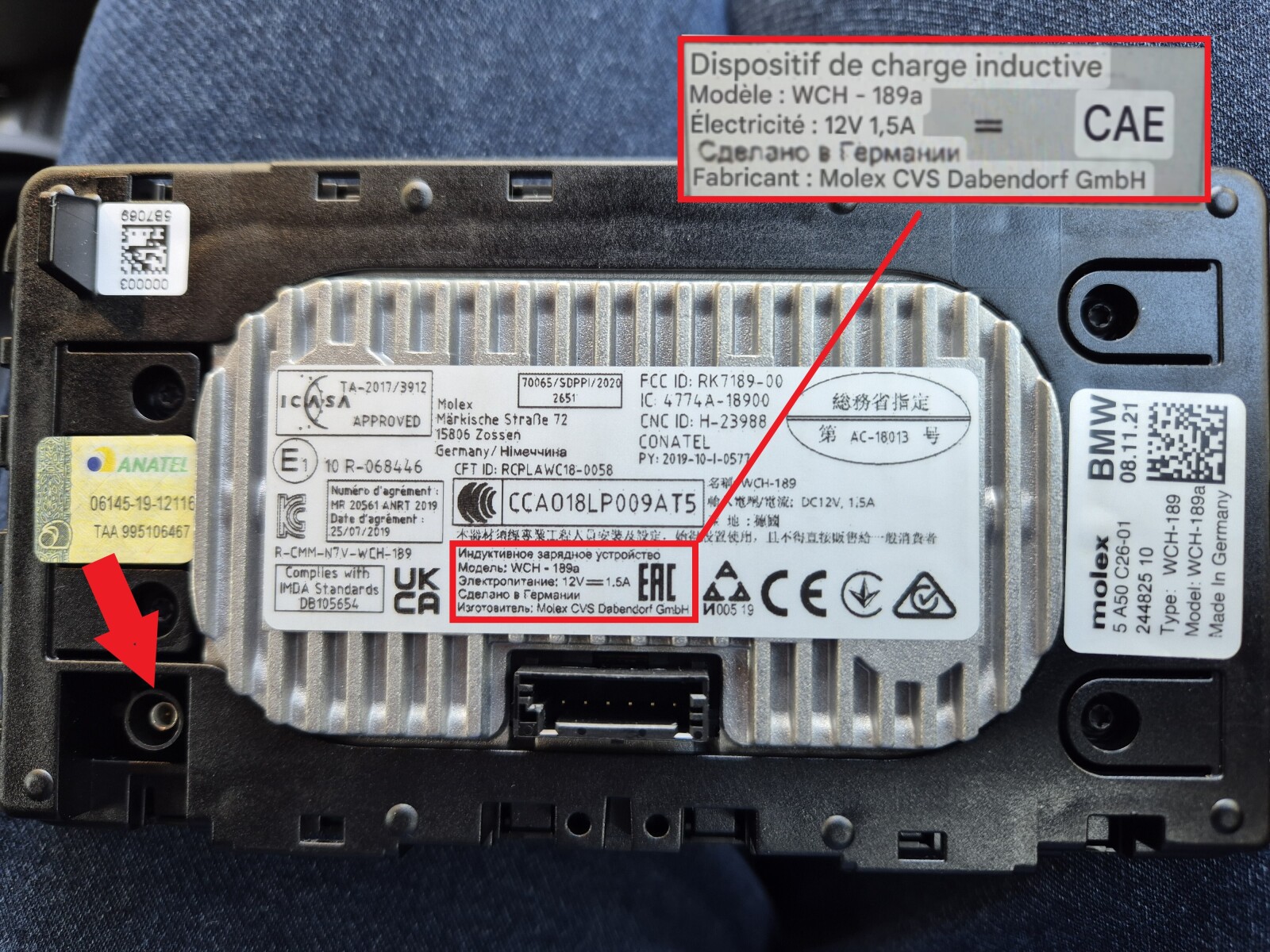

Bonjour, des nouvelles :
Avant de commander un accessoire chinois je me suis dit c'est étrange que ma pièce ressemble vraiment à un chargeur induction mais...je n'ai pas l'option (voir liste des équipements, plus haut dans ce post, d'après le numéro VIN).
J'ai démonté, voir ci-dessous. Sur la première photo on voit bien le logo de charge : le petit éclair
Sur la deuxième photo, prise d'en dessous, surprise ! C'est bien un chargeur induction ! Sauf qu'il n'est pas alimenté.
Conclusion, je n'ai pas l'option, j'ai le matériel mais il n'est pas alimenté :interroge: Dans quel monde on vit !
La petite flèche rouge montre ce qui ressemble fort à une alimentation.
Je compte donc l'alimenter en me raccordant sur l'allume cigare qui est tout proche. Qu'en pensez vous, j'ai bon ?

Pas convaincu par le chargeur induction, il maintient la charge tout au plus mais fait énormément chauffer le smartphone
