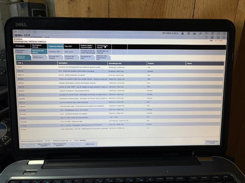

Défauts valise : ma voiture est toujours sous garantie pour 1 mois encore. Je l'ai passée à la valise chez un ami et voici la liste des défauts qui sont apparus. Il semblerait pour la plupart que ce soit des vieilleries non effacées, car la voiture fonctionne parfaitement dans tous ses équipements. Y a-t-il quelque chose qui vous heurte dans cette liste, et qu'il serait bon de faire contrôler tant que la voiture est toujours garantie ?

Pour tes défauts, on n’y voit rien … et j’y comprends globalement rien !
Un diag chez BMW te coûtera dans les 130€ … qu’il ne devrait pas te faire payer s’il y a une prise en garantie de quoi que ce soit.

Tout a été dit, sauf pour le DIAG.
ce ne sont que des vieux messages, sans conséquence , tu peux les effacer.
