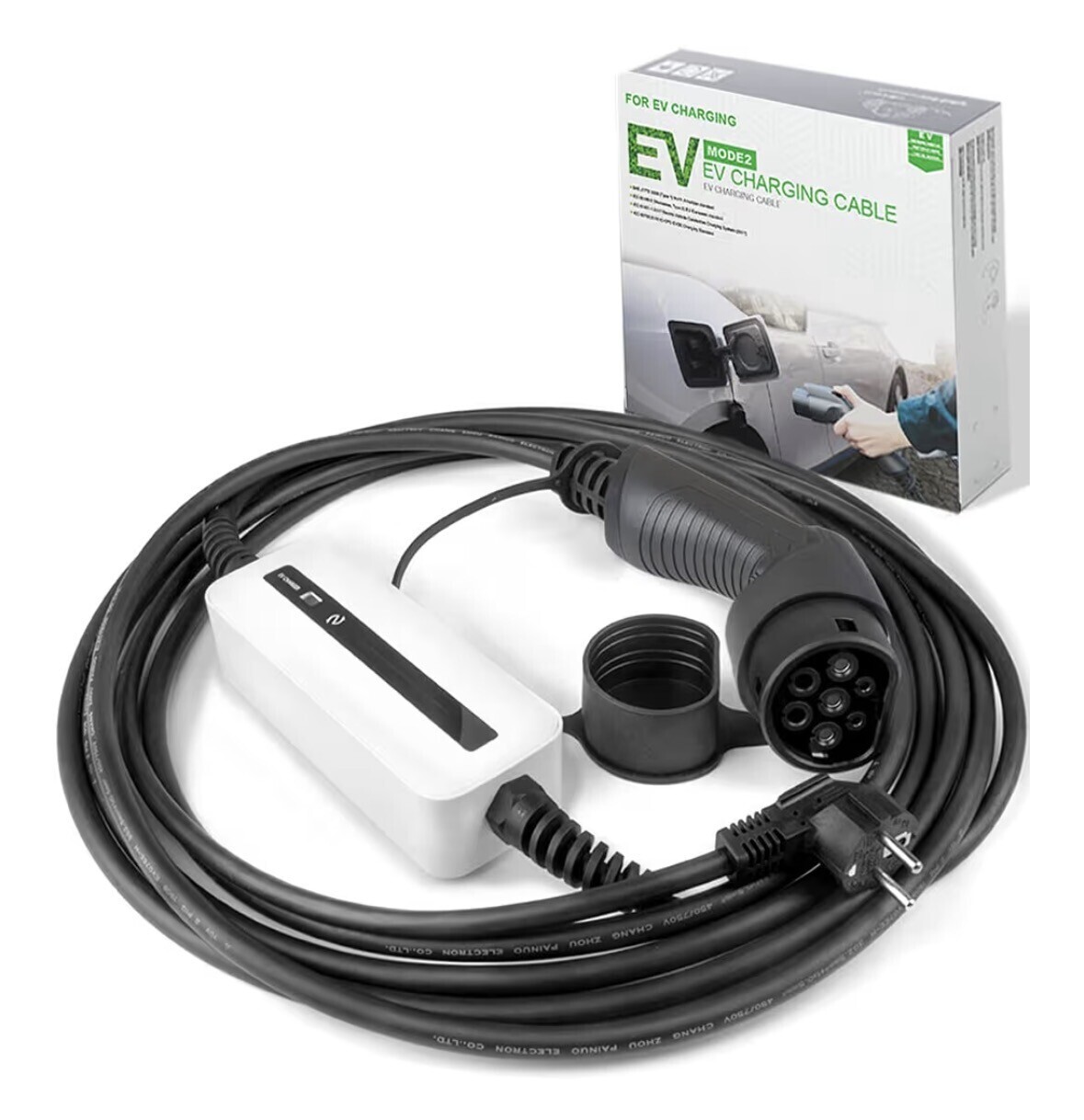

Bonsoir, question de débutant dans le monde électrique :)
J'ai fait installer dans les règles de l'art une prise Green Up dans le garage, je n'ai pas encore reçu ma iX1 :insulte: mais je cherche un câble domestique du coup. Et j'ai beau lire et relire le forum (des posts peut-être trop anciens, d'autres plus récents) et le site BMW accessoires, j'ai l'impression que tous les chargeurs BMW sont prévus en 16A mais le câble fourni est en 10A et 2.3 kWh (je parle des livraisons 2025 et des câbles domestiques à acheter à part puisqu'ils ne sont plus fournis sur un iX1 en France en 2025), j'ai bon ? :check:
Du coup je me demande :
- pour "profiter" de la green up, je dois donc acheter un câble pas d'origine (genre câble de Zoé, de Peugeot, ...vous en connaissez d'autres?) prévu pour du 3.6 kwh ? Je cherche de l'occase, il y en a plein et j'ai pas trop les moyens de remettre 450€ tout de suite... Pas fan du bas de gamme chinois non plus.
- si je prends un de ces cables BMW j'ai donc mis une protection trop importante donc gâché quelques dizaines d'euros non ? ou alors le temps de charge gagné est minime et je me prends la tête pour rien ? Je n'ai pas envie de mettre des adaptateurs P17 comme j'ai lu ci ou la en tous cas. Pour info je fais en moyenne moins de 100 km par jour et je chargerai en HC la nuit.
- les anciens chargeurs des séries i de BMW avaient également cette limite à 8 ou 10A ? On en trouve plein d'occasion..
Merci pour vos conseils (meilleurs que le site officiel et les bots ou même les conseillers en chat qui disent n'importe quoi!!)

Message par basnaf »
Effectivement, les câbles domestiques BMW sont bridés à 10 A . Probablement pour limiter un risque de chauffe voire pire sur une prise domestique classique.
Donc pas optimisé pour une Green’Up.
Tu précises ton kilométrage moyen quotidien de 100 km.
En se basant sur une consommation de 23 kWh aux 100 kms sur autoroute (je parle de MON expérience et vécu), quasi identique pour des petits trajets urbains répétés, sur une base de 3,6 kW par heure de charge (toujours avec MON câble acheté sur Am****) sur Green’Up, il te faudra 6h30 environ de charge soit moins d'une nuit en HC (actuellement 8h avec mon contrat TEMPO).
Ton choix de Green’Up est donc parfaitement cohérent et je le partage :marrant:
Attention les HC vont changer progressivement, avec des HC en journée bientôt.
Ta réticence pour les câbles made in China peut être compréhensible si on en croit l'expérience de certains ici.
J'ai l'impression que le câble que j'ai choisi ne chauffe pas. Dans le doute j'ai commandé une caméra thermique pour vérifier.
Je l'ai reçue hier. Dès que j'aurai besoin d'une charge de plusieurs heures (courant semaine prochaine je pense), je ferai une charge en journée pour suivre régulièrement la température de la fiche murale de mon chargeur en particulier.
Je reviendrai ici pour donner le résultat.
Car pour le prix, ce chargeur permet de régler l'intensité pour une charge en sécurité chez des amis ou la famille non équipés de Green’Up, pour un prix inférieur à 200 euros (fonction de la longueur du câble).
Messages : 10125
Re: Charge sur prise renforcée type "Greenup"
Mon retour d'expérience perso: cela fait 4 ans que je recharge sur Greenup en 16 A avec un chargeur MOREC commutable 10/16A. Aucun souci.

Acheté le 22 août 2024 et fonctionne quotidiennement depuis sans aucun problème !
Il a même un petit plus je trouve, quand je ne charge pas, je le débranche ce qui est normal, mais quand je le rebranche, il revient à la configuration choisie lors de la dernière charge, à savoir, pour moi, il est sur 16A…
Chris

FlatTwin
Messages : 1315
Localisation : Hérault
Message par FlatTwin »
Les modèles ont évolué ... le mien est noir, acheté en 2023, avec un petit écran de contrôle, donc un peu plus cher, dans les 170€ si je ne me trompe pas
